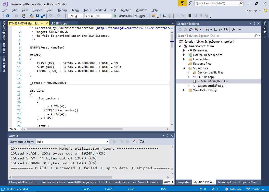

[其它] VisualGDB的GNU链接器脚本文件自定义内存配置,很实用
