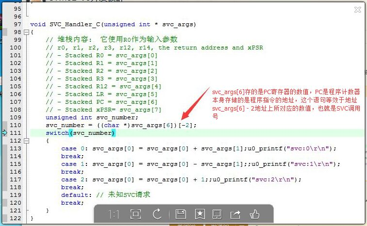

正在学习   “μCOS-III教程1-11期.pdf ”   看到-2  不太理解,为啥是-2呢??
svc_number = ((char *) svc_args[6])[-2]; //Memory[(Stacked PC)-2]

应该理解为16位的指令
