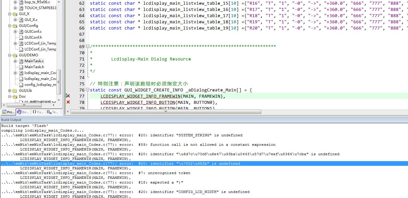

帮你测试了,添加了你提供的文件后,错误稍多,方便的话,进行一个主界面效果的文件就行,整到一个C文件里面,我能编译通过就行。 QQ截图20190111003807.jpg

确实太乱了,不好意思,宏定义弄的有点儿多了,下午试着在guibuilder里修改一版给你,结果找到了点儿眉目;
