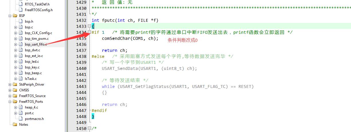

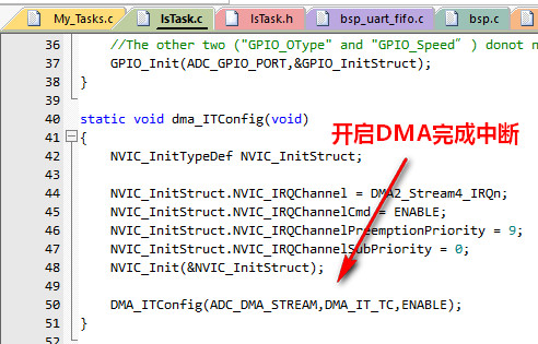

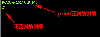

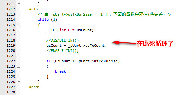

今天我用V6的板子做ADC实验。单通道使用DMA传输数据。
不开DMA的完成中断时,程序能正常运行,串口调试助手也能输出文字。
但是一旦开启DMA的完成中断,printf函数就会异常,死循环在UartSend函数了(此时程序adc部分还是能正常运行的)。
我的问题1是:为什么会出现这样的情况啊?该如何修改或避免呢?这还是用V6的串口bsp第一次出现这个问题。

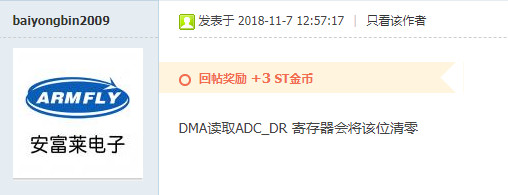

我的问题2是:
ADC用DMA传输数据时,开启了ADC的EOC中断,这个时候应该不会触发EOC中断吧?
因为我在STM32社区看到了您的一个回帖,如下图:(地址:http://www.stmcu.org.cn/module/forum/thread-618085-1-1.html
(这个实验例子暂时有问题,我还没有试验,先确认下。)

如果是中断里面调用printf别用非阻塞方式。
改成阻塞的慢慢打印就好:
115666

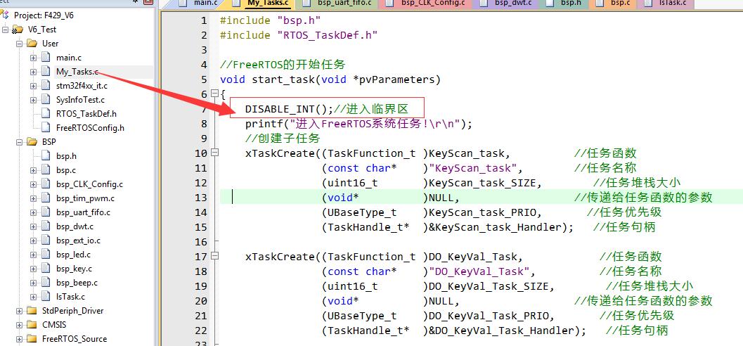

另外你程序里面使用FreeRTOS不合理的地方修改下,启动任务里面创建任务,无需开关中断操作,而且启动任务也无需删除,作为一个功能即可
