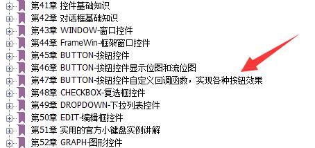

这个得使用按钮自定义回调函数实现了,看章节:

回调函数还是无法实现,同个按钮显示不同的字体或不同颜色的字体,因为颜色和字体是按组件设置的,不能按组件中的某部分
发表于 2019-1-22 11:42:48 | 显示全部楼层
xiaolun217001 发表于 2019-1-22 11:34
回调函数还是无法实现,同个按钮显示不同的字体或不同颜色的字体,因为颜色和字体是按组件设置的,不能按 ...
非也,全部在回调函数里面设置
