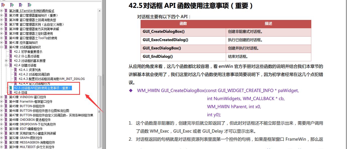

115778
发表于 2019-3-27 15:40:59 | 显示全部楼层
a3748622 发表于 2019-3-26 10:20
其实我想知道的是,怎么获取当前聚焦的小控件的句柄。
话说硬汉哥,窗口与窗口、与客户区以及控件之间 ...
这一部分可以看下
