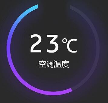

怎么实现弹出一个小窗口后,小窗口以外的区域无法操作,但是背景窗口还能更新,最好还能使背景窗口变暗那种效果。
另外,滑块能不能实现圆环那种样式,像图里的那样

1、模态窗口。
2、网友做的一个
http://www.armbbs.cn/forum.php?m ... digest%26digest%3D1

那个环形knob好像在ILI9341上用不了,他那例程跑了黑屏

嗯,第3版emWin教程上。

动态内存小玩不转,使用这位坛友分享的吧

那个没办法作为控件吧,自定义控件修改控件看着也好麻烦,大部分机制都没学透

独立一个窗口上实现即可,尝试走一个。

画外形部分是简单,只是不知道点击,滑动,获取数值这些这些操作怎么实现,是基于已有控件的还是完全自己实现??

有回调消息。
