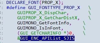

以前在使用ucgui3.98的时候也出现过这样的情况后来改过源码GUICharM、GUIChar中如下面图片
如果使用等宽字体外部gb2312字库的方式来做的话就没有这种情况,就是等宽字体不能使用微软雅黑有点丑。外部gb2312字库的方式应该是在gui_uc_encodenone.c里面处理了这种情况,如下面的函数:

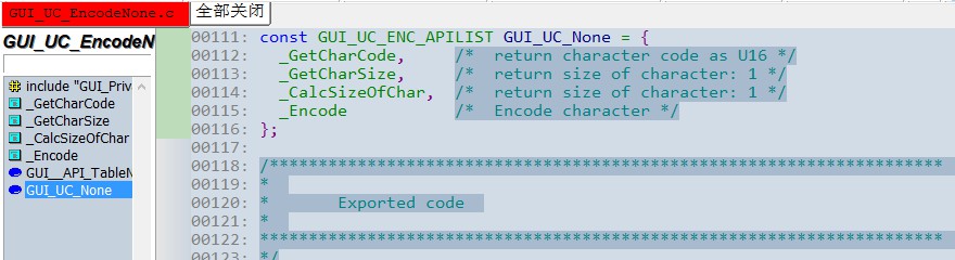

 楼主| 发表于 2019-8-21 21:14:13 | 显示全部楼层
找到原因了,特意登陆回复一下。是在GUI_UC_EncodeNone.c这个文件里面,按照以前ucgui的方法实现的外部全字库。里面有个结构体GUI_UC_None现在的版本应该是在库里实现了,如果不调用GUI_UC_SetEncodeNone这个函数还不会报重复定义的错误,所以一直没有找到。
 楼主| 发表于 2019-8-21 22:31:10 | 显示全部楼层
屏蔽这个结构体之后,就不能使用外部gb2312字库的方式了。

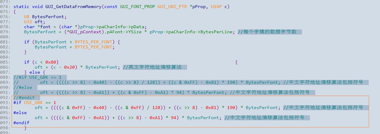

 楼主| 发表于 2019-8-21 23:11:13 | 显示全部楼层
应该是默认的编码格式是一个字节一个字节取的,现在又不想改掉GUI_pUC_API。所有把GUI_Type.h里面定义给改了一下,然后发现取的gbk码大小端和原来相反了。再把取字库的偏移地址重新算了一下解决了这个冲突。这是在没有源码的情况下一个个给试出来的
