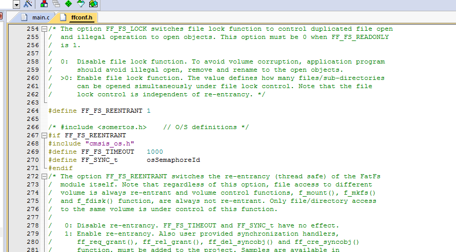

1.Fatfs 功能参考
http://www.armbbs.cn/forum.ph ... 1531&extra=page%3D1
实现最高功能
需要注意一点:这里配置了支持操作系统所以Fatfs函数在系统运行后在进行调用 QQ截图20190427174918.png

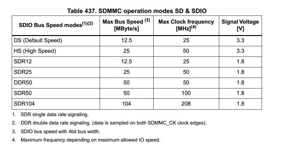

SD卡支持DMA模式和POLL模式  在SD卡的.H文件中  宏配置
V7支持 时钟频率 100M 50M 25M 因为支持3.3V
一般的卡尽量使用25M时钟,高速卡可以使用50M时钟
SDMMC时钟源:PLL1.Q时钟SDMMC时钟分频:
if CLKDIV = 0 then SDMMC Clock frequency = SDMMC Kernel Clock
else SDMMC Clock frequency = SDMMC Kernel Clock / [2 * CLKDIV].

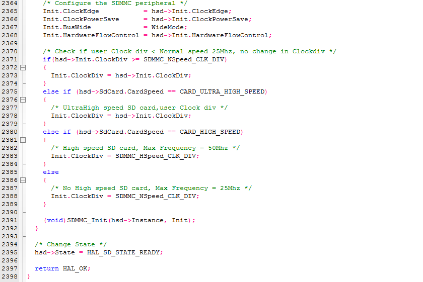

SDMMC Kernel Clock = 200MHz, SDMMC Clock frequency = 50MHz
HAL_SD_ConfigWideBusOperation() 函数会根据卡的类型 对 SDMMC时钟 判断。
