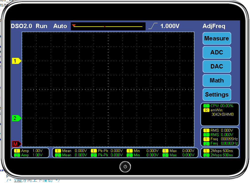

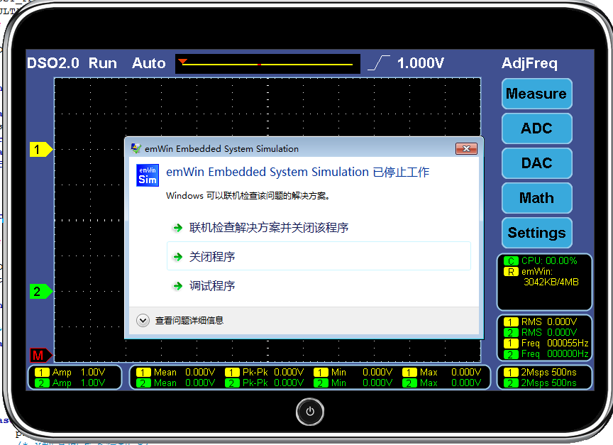

移植二代示波器界面,在仿真时,滑动窗口程序崩溃。
示波器界面
示波器界面
滑动窗口后崩溃
滑动窗口后崩溃

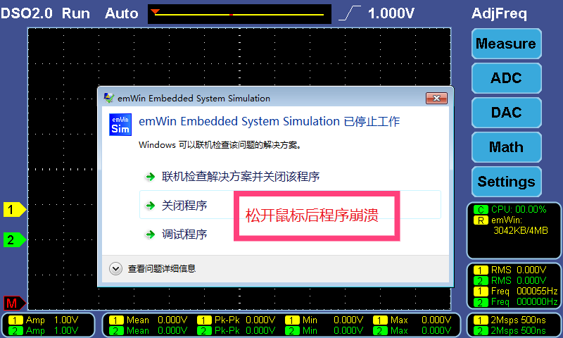

PARA Para;改为全局变量后,能够滑动,当松开鼠标后,程序崩溃。
可进行拖动
可进行拖动
松手后死机
松手后死机

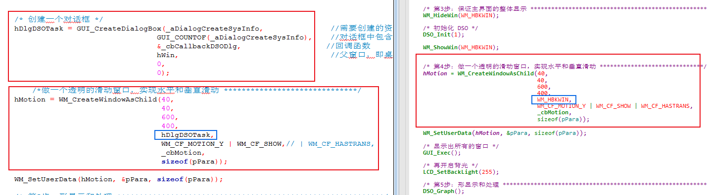

改完之后的问题就是,可以滑动波形窗口之后,但是松手程序就崩溃。
有大神能讲下该怎么解决吗
 楼主| 发表于 2019-4-28 14:10:34 | 显示全部楼层
程序死掉的原因可能找到了?,但是不知道为什么
pInfo = (WM_MOTION_INFO *)pMsg->Data.p;
if(pInfo->Cmd != NULL)
松开鼠标后,这里变成野指针了?
