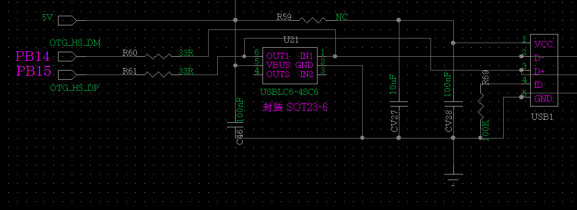

请教下,关于使用USBLC6-4SC6 这个芯片,我每次使用都是失败告终 ?
从图上看貌似应该是没有错啊,实际使用可就是不行
非得把它擦掉后在 1-6脚焊割 0欧电阻
                          3-4脚焊割 0欧电阻就好,
请问下这是怎么回事啊,是我使用的方法错了吗 ????

发表于 2019-4-29 11:01:29 | 显示全部楼层
看数据手册啊,并入啊,你船进去干什么啊!

发表于 2019-4-29 11:11:31 | 显示全部楼层
原理图的IN OUT误导你了,仔细看datasheet吧,这是esd防护芯片

 楼主| 发表于 2019-4-29 15:17:17 | 显示全部楼层
信号管脚貌似反过来也还是不行 ,
不知道你们是如何使用的啊 ???

 楼主| 发表于 2019-4-29 16:34:24 | 显示全部楼层
tsetse 发表于 2019-4-29 16:07
话说楼主用这个芯片的时候,有看过规格书么?
搞清楚 了是怎么回事了,是我吧型号搞错了
应该后缀是 2SC6 就对了,他奶奶的,大衣了

 楼主| 发表于 2019-4-29 17:28:18 | 显示全部楼层
tsetse 发表于 2019-4-29 17:26
那芯片换一个就好了
是的,更换一个型号后缀的芯片就 ok 了

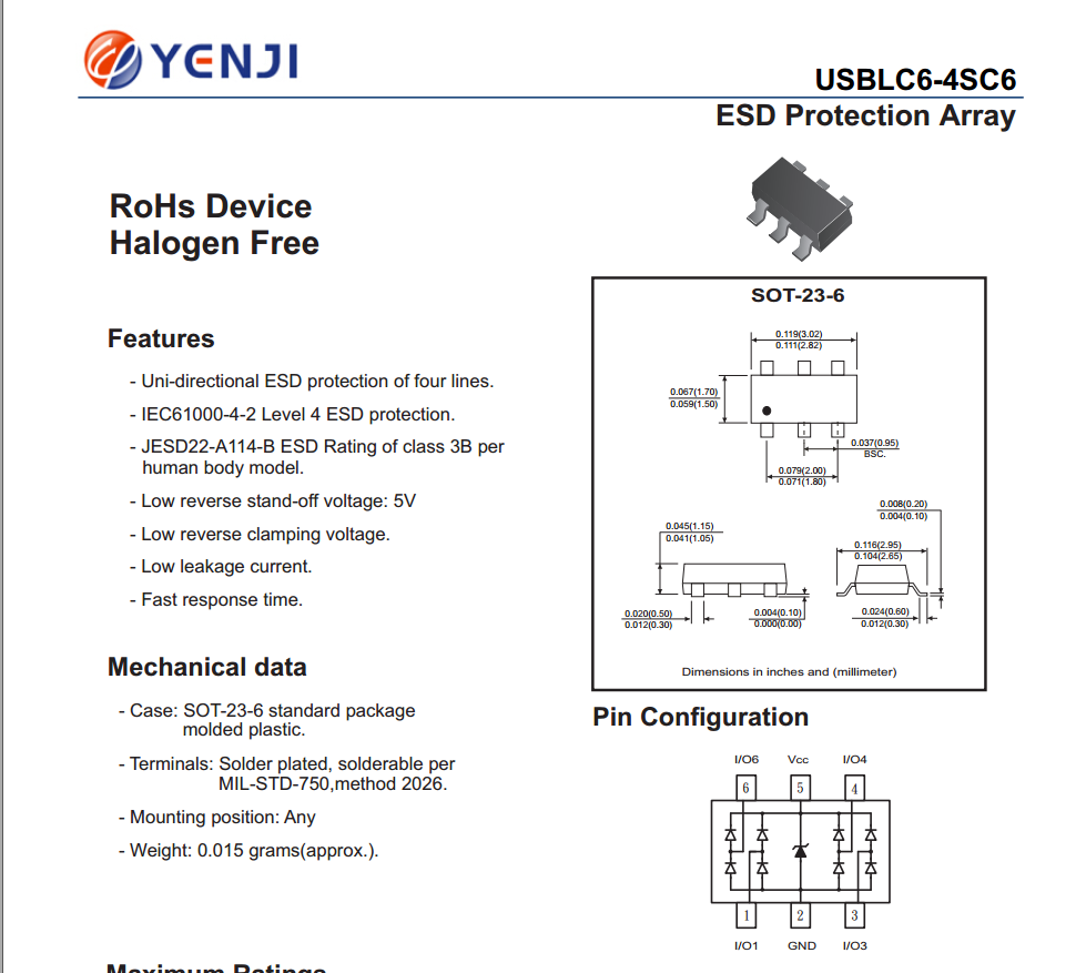

31
37
37
发表于 2019-4-30 09:12:26 | 显示全部楼层
我想问一下大家还知道哪些pin对pin的类似于USBLC6-4SC6的USB ESD防护芯片?我用过SRV05-4,建替代料
