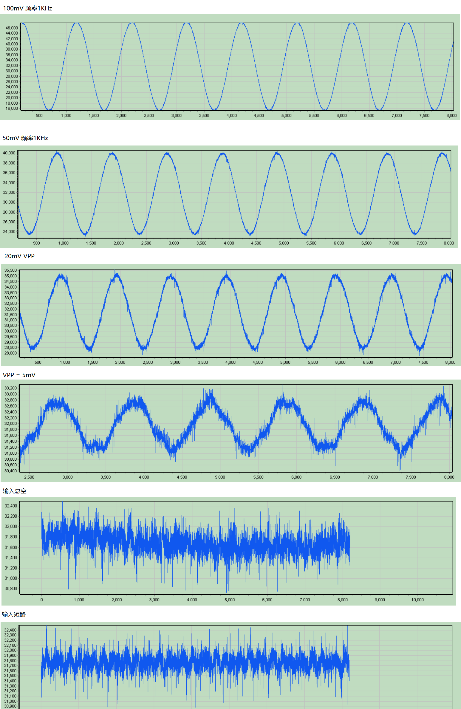

2019-04-30  弱信号还是很不理想强信号:
弱信号:

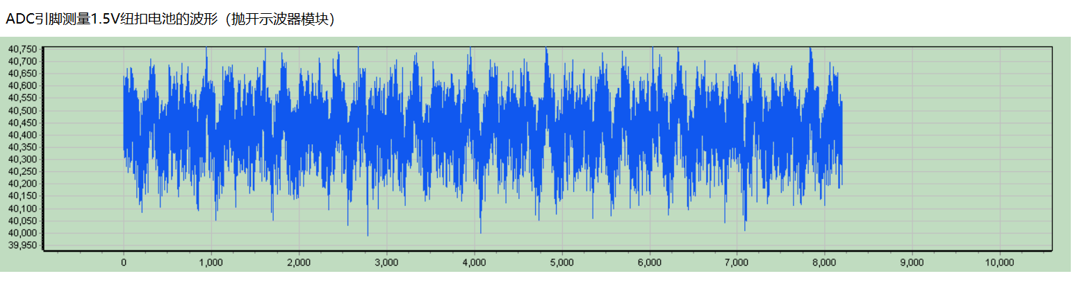

抛开示波器前端电路,直接用ADC引脚测量1.5v纽扣电池

如果是STM32H7采样弱信号,切换到过采样模式,最高可以1024倍过采样,效果会好很多。
而模拟前端,可以单独测试下,输入一个型号,示波器直接采集输出,基本可以排查前端问题。
仅供参考
