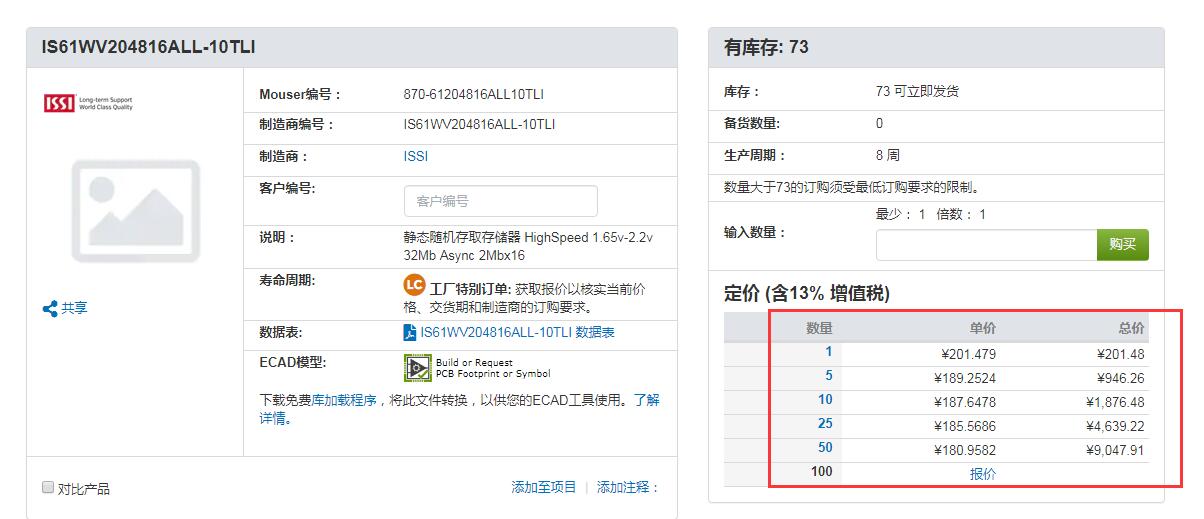

大家好,最近又一个项目需要大量的数据缓存,至少4MB,而且对处理时间有要求,此前考虑使用外扩SDRAM,但是看完 STM32-V7单独核心板介绍后,发现使用SDRAM的读取速度(189MB/S)不够,考虑使用32位宽的SRAM进行测试,不知道大家有没有这样的测试,使用32位SRAM的读取速度?谢谢

sram肯定不行,要用也得是同步sram,毕竟sdram是有突发读写的,普通异步sram每次都要发送地址

他问的是SRAM啊,刚注意到,32bit带宽的SRAM买不起,ISSI的一款4MB要200块钱一片
