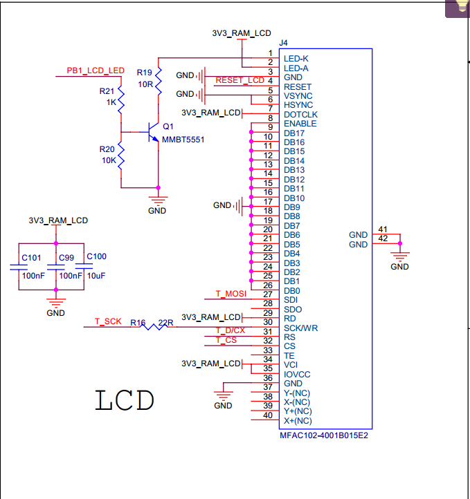

驱动完了后,只能点亮背光,画点画线函数都不管用,找了一天问题了,麻烦大家帮我看看,小弟不胜感激。附上程序和硬件连接图,MCU为F429。
硬件连接图:

发表于 2019-5-27 17:52:36 | 显示全部楼层
你这个原理图不是1线SPI么

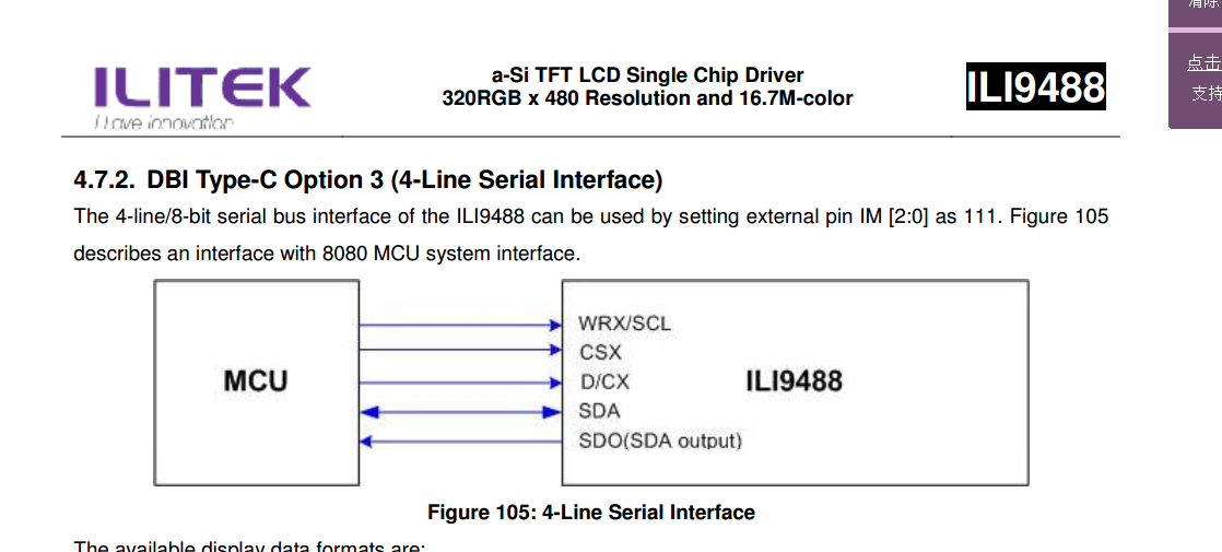

这个上面说的是4线

这个上面说的是4线
这是4线串行通信接口,

发表于 2019-5-28 08:55:54 | 显示全部楼层
你这个IM0,IM1,IM2引脚没有引出来,根本没有办法控制它使用SPI接口,估计只能用RGB接口。

发表于 2019-5-29 00:33:46 | 显示全部楼层
2.根据我的经验,这种接口,SPI都是用来配置寄存器的,刷屏还是用的RGB
