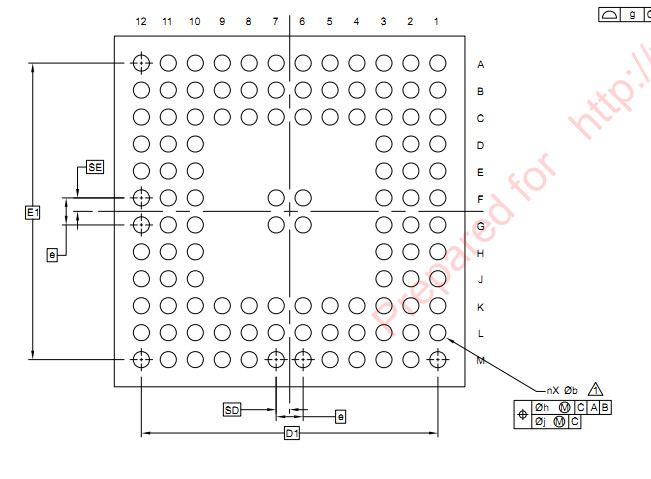

右下角部分,管脚的直径是b/h/j哪个标注?另外C/A/B是什么意思?
附手册: CS-127997-DS-3 CSR8670 BGA Datasheet.pdf (1.7 MB, 下载次数: 254)

注意看,右下角,PAD的尺寸为nxb,表示n个直径为b的PAD。别的看不懂了

那个X是乘法号?这标注也太。。。

太啥了? 我看好多结构都这么标注呀,要不每个焊盘都打个直径的符号么

离的太远了。我就没把nX和Φb放在一起理解。结果把X理解成英语字母X
