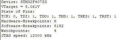

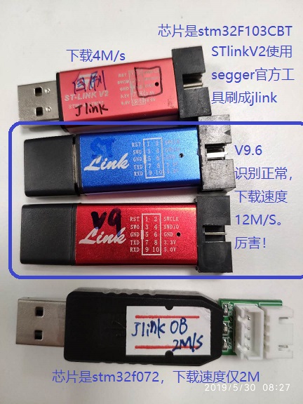

今天,tb的stlinkV2.1和微型jlink V9到手了。实测很厉害,功能都很棒。
微信图片_20190530083422.jpg 最近整的小工具
Snipaste_2019-05-30_08-29-01.png 厉害的小型jlinkV9。 带串口和高速下载

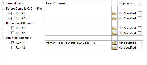

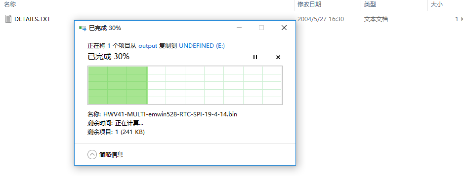

Snipaste_2019-05-30_08-31-19.png stlinkV2.1自带串口和swd。 U盘拖拽下载。 文件需小于1MB。
我做实验的时候,下载hex文件,失败。因为它大于了1MB。 生成bin后,只有400k,就很正常了。
这里的语句很特别,自动识别项目的目录和文件名,比较方便。强烈推荐。 fromelf --bin --output "$L@L.bin" "#L"

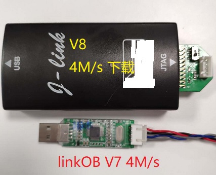

补充老工具,有好几个。 mdk5也可以使用,RTT Viewer也正常,但是会提示defective,就是xx的意思把。 每次都要点击个“确定”。
ob那个工具上的芯片是stm32f103cbt。显示硬件版本是v7,固件日期2012年的,没有新的固件升级。
有兴趣的工程师,可以tb类似图片。 感觉就是这几种了,估计是相似的人员开发的

发表于 2019-5-30 10:20:13 | 显示全部楼层
12MHz是基本速度,但比OB快,高速是100MHz的SWD
