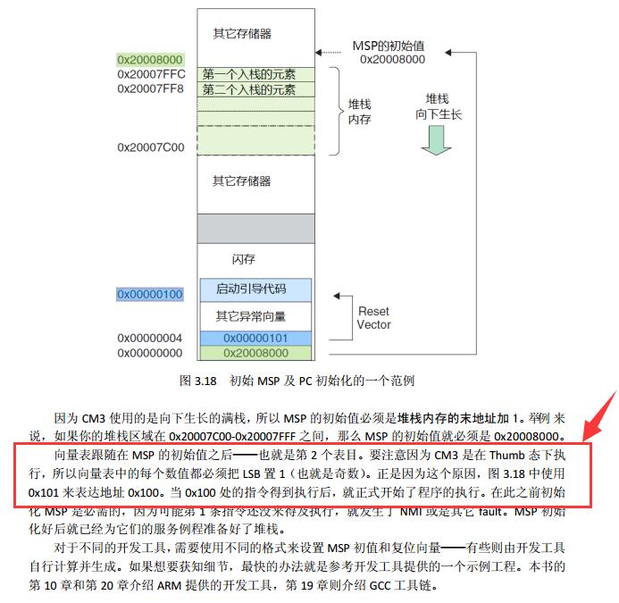

使用IAR编译时,发现startup_stm32h750xx.s在memory串口和反汇编窗口看到Reset_Handler的地址存在差异,见附件。这样boot程序跳转到该程序时,PC=0x90001678和PC=0x90001679会不会存在差异?当前我的程序跳转后不能执行

发表于 2019-6-5 13:49:56 | 显示全部楼层

 楼主| 发表于 2019-6-5 13:57:12 | 显示全部楼层
收到,@eric2013,这段文字在哪个文件里能找到?
115679
发表于 2019-6-5 13:57:46 | 显示全部楼层
权威指南里面。
