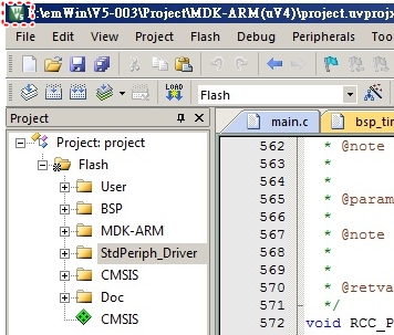

看手册都没说到这部分, 找了所有范例也没有.
有没有办法像Windows上那样, 将图标加到 Title bar ?

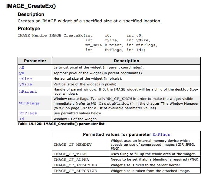

发表于 2019-6-26 09:15:22 | 显示全部楼层
简单些,独立创建一个IMAG控件,放在左上角就行了。

可是 IMAG控件没办法放在Title区
115778
发表于 2019-6-26 14:08:35 | 显示全部楼层
使用独立创建即可,用桌面窗口做父窗口,设置Stayontop,或者直接将对话框返回的句柄作为IMAG的父创建均可。

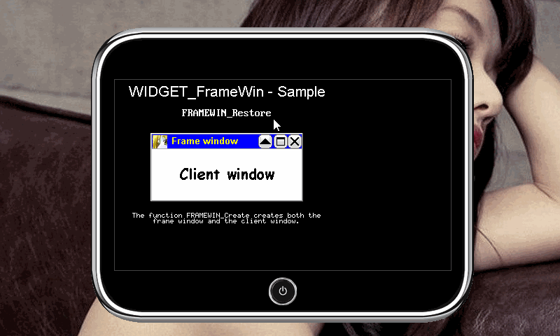

发表于 2019-6-26 21:48:10 | 显示全部楼层
下面是关键的几句代码,注意必须要FRAMEWIN_SetSkinClassic之后才能支持定制标题栏。
  1. extern GUI_CONST_STORAGE GUI_BITMAP bmico;
  2. static int _OwnerDraw(const WIDGET_ITEM_DRAW_INFO * pDrawItemInfo)
  3. {
  4.   int r;
  5.   switch (pDrawItemInfo->Cmd) {
  6.   case WIDGET_ITEM_DRAW:
  7.     r = FRAMEWIN_OwnerDraw(pDrawItemInfo);
  8.     GUI_DrawBitmap(&bmico, pDrawItemInfo->x0 + 1, pDrawItemInfo->y0 + 1);
  9.     return r;
  10.   }
  11.   return FRAMEWIN_OwnerDraw(pDrawItemInfo);
  12. }
  13.
  14. hFrame = FRAMEWIN_Create("Frame window", 0, WM_CF_SHOW, 50, 75, 220, 100);
  15. FRAMEWIN_SetSkinClassic(hFrame);
  16. FRAMEWIN_SetOwnerDraw(hFrame, _OwnerDraw);

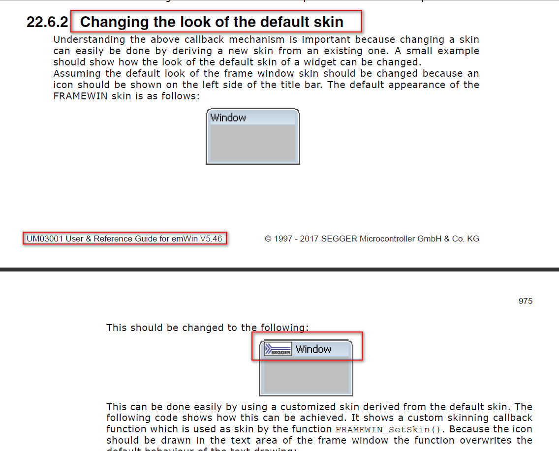

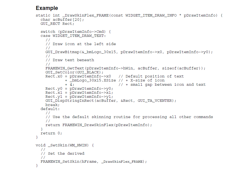

发表于 2019-6-26 22:56:43 | 显示全部楼层
补充:如果不用自绘方式,也可以采用FRAMEWIN_SetSkin方法指定皮肤绘制函数来定制标题栏。皮肤方式是比较新的定制方式,根据具体需求选择一种方式即可。
用法请查看emwin文档,说得很详细很简单:
105
114
114
发表于 2019-6-26 22:58:18 | 显示全部楼层
以上两种方法都是定制标题栏比较正规的方法,高效且更节省内存,应该使用这两种方式。下面是皮肤方式定制标题栏的示例代码,pdf文档中的截图。

发表于 2019-6-26 23:18:49 | 显示全部楼层
可以在Title区创建子控件的,你的父窗口是framewin主窗口句柄就行,而不能是客户区句柄。

发表于 2019-6-26 23:19:18 | 显示全部楼层
这种方式没法用皮肤色。

发表于 2019-6-26 23:20:52 | 显示全部楼层
公仆 发表于 2019-6-26 22:58
以上两种方法都是定制标题栏比较正规的方法,高效且更节省内存,应该使用这两种方式。下面是皮肤方式定制标 ...
这种是皮肤色回调方案了。

发表于 2019-6-26 23:21:57 | 显示全部楼层
eric2013 发表于 2019-6-26 14:08
使用独立创建即可,用桌面窗口做父窗口,设置Stayontop,或者直接将对话框返回的句柄作为IMAG的父创建均 ...
这种方式移动的话,只能后者。

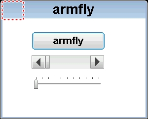

发表于 2019-6-26 23:27:12 | 显示全部楼层
感觉这些方法都不够直接,SEGGER应该增加一个FrameWin_SetTitleIMAG或者FrameWin_SetTitleBitmap专业些,老铁们怎么看。否则用户为标题栏搞个图标都这么麻烦,无论是用户体验还是以后AppWizard添加图标,都极不爽
