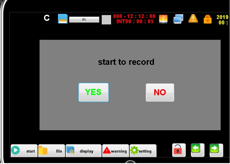

在主窗口上按下按键之后弹出一个小窗口,这时只想这个小窗口的操作有效,其他窗口暂时失能,各位大佬应该咋办?用了wm_setfocus(小窗口)和WM_disable(主窗口)都不行,还是可以操作到主窗口的按键。

可以设置模态。

WM_MakeModal完美解决,感谢硬汉哥。
