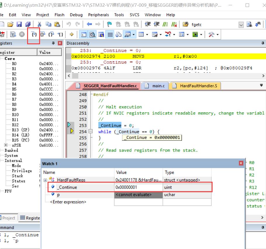

我用的是H750的芯片,ST-LINK2的仿真器,在watch1窗口那里修改了_Continue的值为1,点击单步调试,一直跳不出 while (_Continue == 0) {  }。可是_Continue值已经是1了,奇怪了。我打开其他工程文件在watch1内修改内变量的值,然后打印出来,可以正确修改,所以应该不是仿真器的问题。求大神解惑。感谢!!!

发表于 2019-7-5 10:16:21 | 显示全部楼层
路径太长,太深,而且有中文,修改下试试。
别的没有什么要特别注意的了

别的没有什么要特别注意的了
硬汉哥,把工程复制到桌面并且没有中文路径,调试了也不行啊。
我的主函数是这样的,没改哪里,就是上电延时200ms后进入硬件错误。

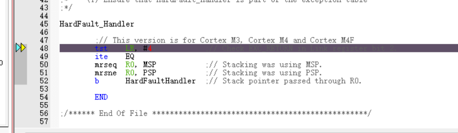

发表于 2023-3-31 11:00:31 | 显示全部楼层
微信截图_20230331105801.png 为什么在HardFaultHandler单步运行跳出后,又进入到了hardfault中断,而不是进入异常前下一条要执行的指令
115728
发表于 2023-3-31 12:59:44 | 显示全部楼层
出现这种情况说明一直有异常触发,特别是非精确的异常类型,这种的无法锁定错误位置。

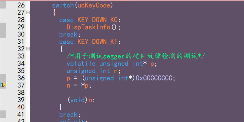

发表于 2023-4-3 09:17:24 | 显示全部楼层
1.png 2.png 按键的检测是作为threadX的一个任务执行的。
