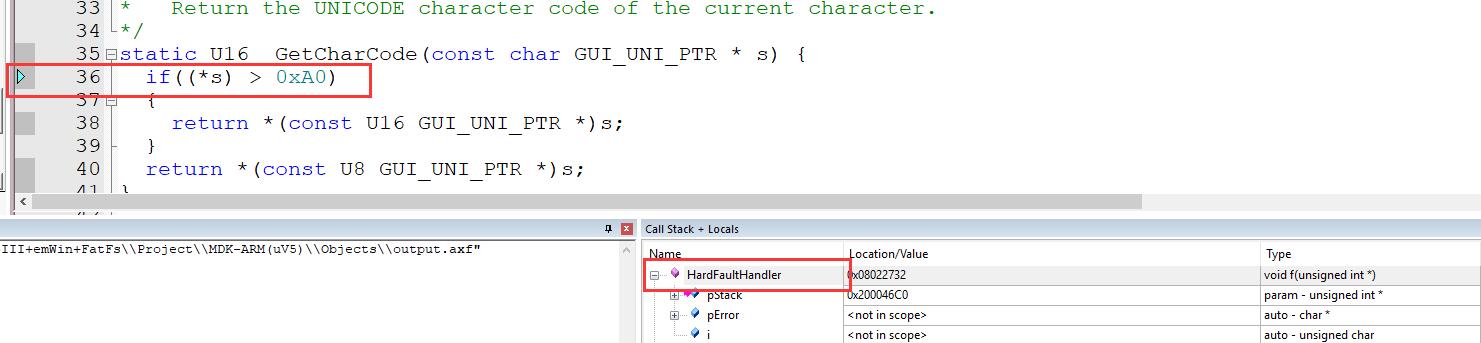

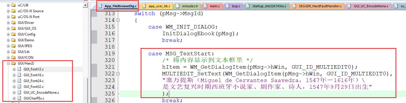

【此问题只涉及emWin及“全字库在emWin显示”方案与其他东西无关】事情起因:我想用V7移植V6的文本阅读器。发现移植了V6的“全字库在emWin显示”方案后,其他界面的汉字都能显示,唯独MULTIEDIT_SetText会触发进入HardFault。经过调试发现错误定位在如下图。此问题困扰我整整3天,有大佬有空闲解决此问题吗?发100元红包表示感谢帮助!(在此立帖为证)
硬汉大佬已解决!给大佬红包不要,按照硬汉大佬要求,已将100元红包分发给V7 QQ群友。具体的问题解决过程正在研究中,清楚后整理反馈给大家。

把_GetCharCode改成这样试试,再把Optimization改成Level 0
  1. static U16 _GetCharCode(const char GUI_UNI_PTR * s) {
  2.         U16 res=0;
  3.
  4.         if((unsigned char)(*s) > 0xA0){
  5.                 res = ((U16)(*(s+1))<<8)+(*s);
  6.                 return res;
  7.         }
  8.         else{
  9.                 return *(const U8 GUI_UNI_PTR *)s;
  10.         }
  11. }

之前也遇到过,只解决了,但是没有发现是因为内存不对齐造成的
