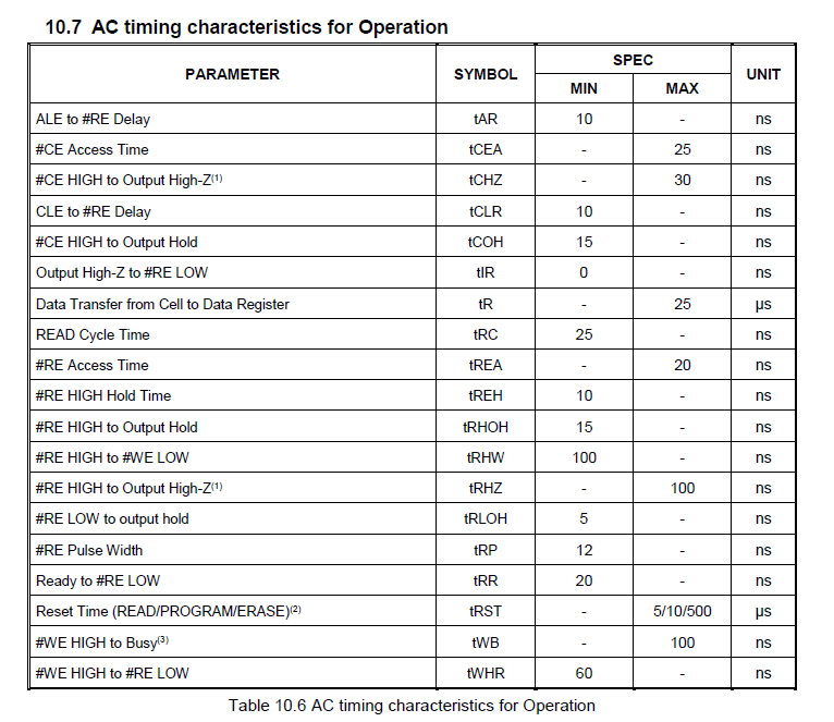

芯片手册里这样的
但cubemx是这样的:
勉强填了1,2,及按#CE hold time 及#CE setup time填了,但是wait time及Hi-Z time不明白对应图1和图2中的哪个参数,有人能解释一下吗?
