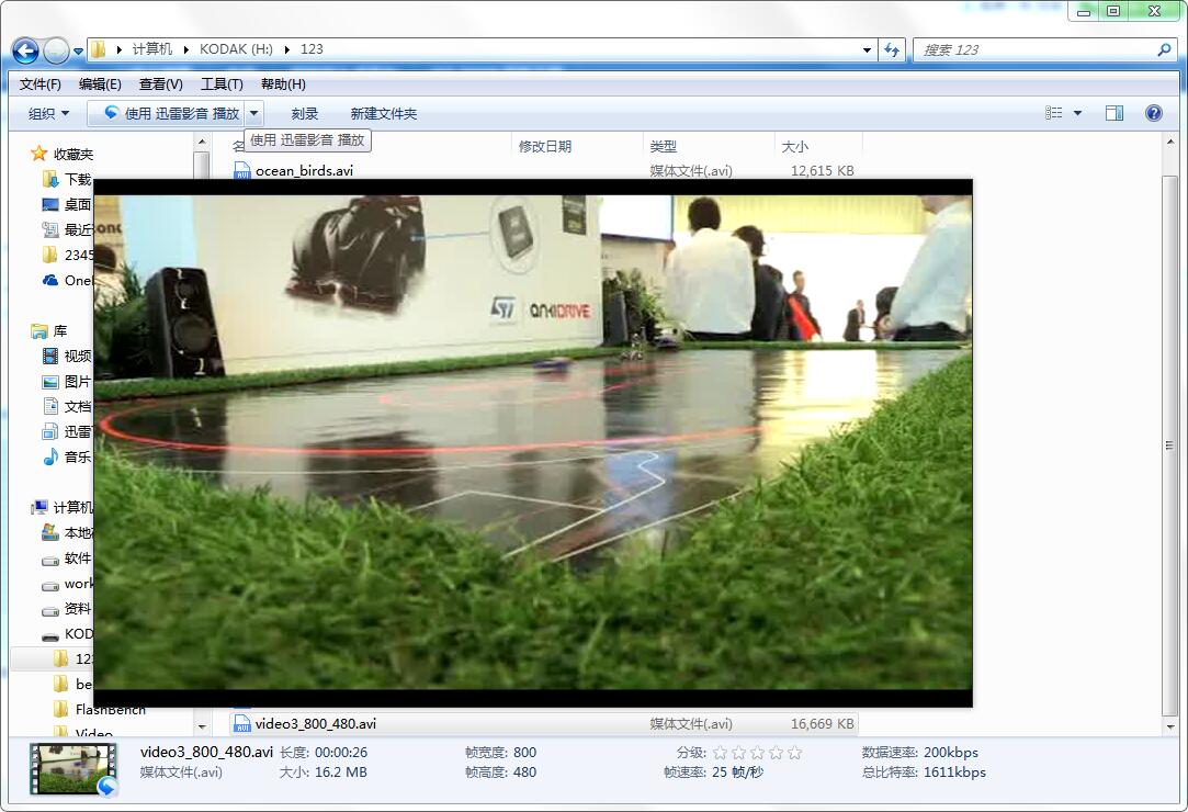

2.测试软件测试
QQ图片20190724171102.jpg 发现读速度还是可以的,写速度就不行了。估计和USB2.0有关

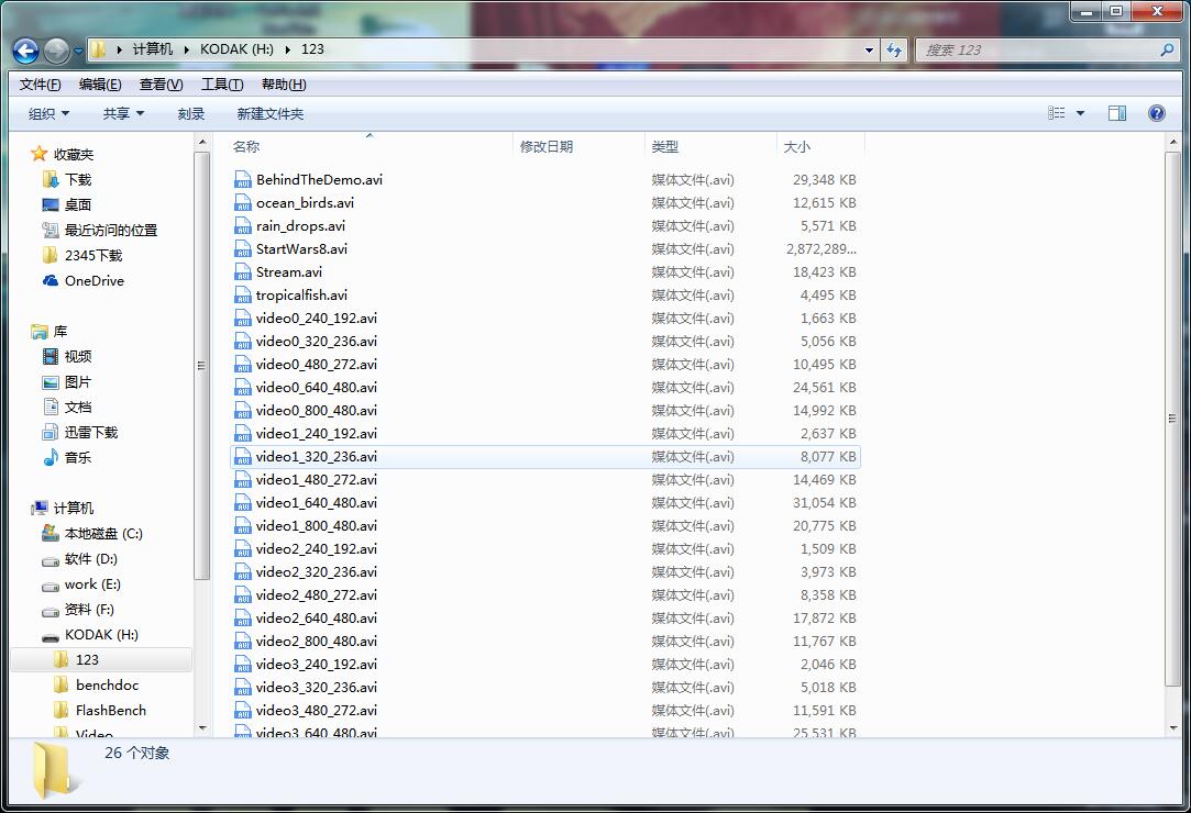

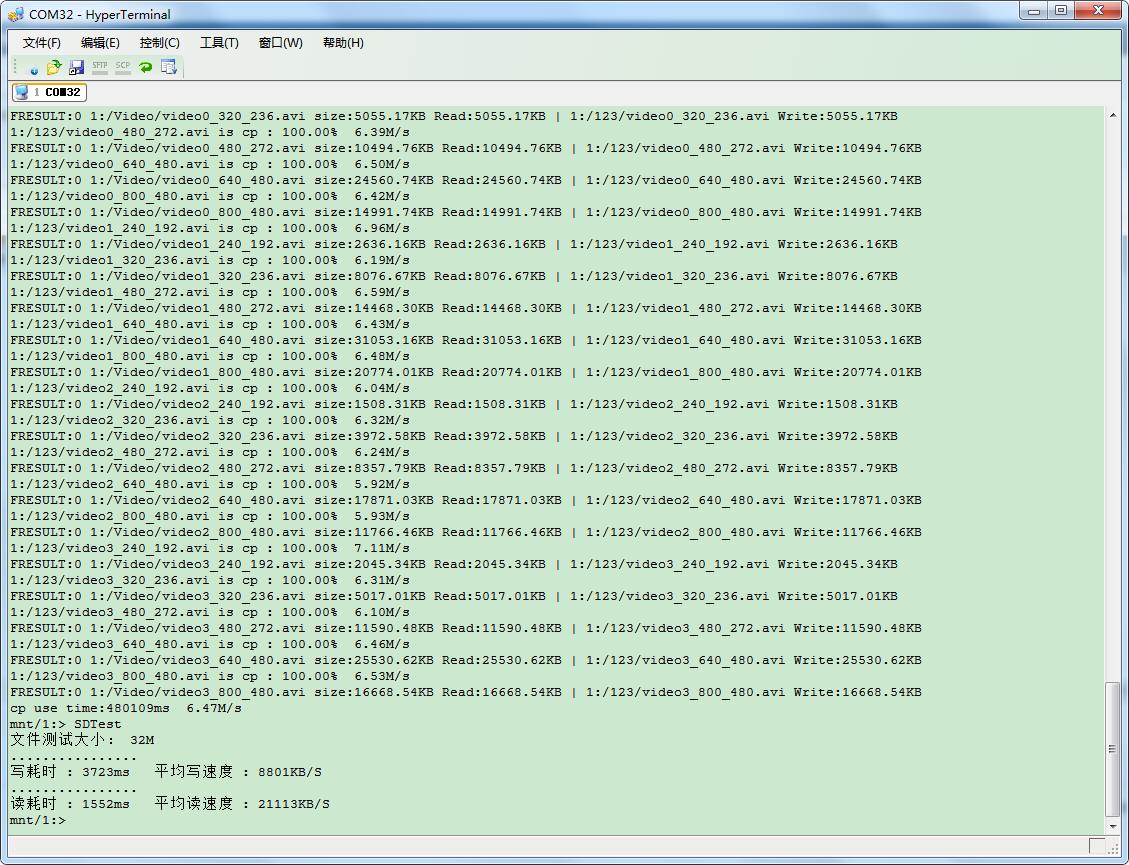

3.上机测试,文件夹拷贝测试
这个卡在V7上比三星的读写速度能快一些,这里说一下,SD卡操作读写在64K的时候能到达最快的速度
测试的时候尽量不要用poll模式,因为SD卡的操作是不允许打断的所以加上了中断关闭,测试不准确。Poll模式会比DMA模式快一些。当然用dwt测试时间也是可以的。只是我懒得弄。

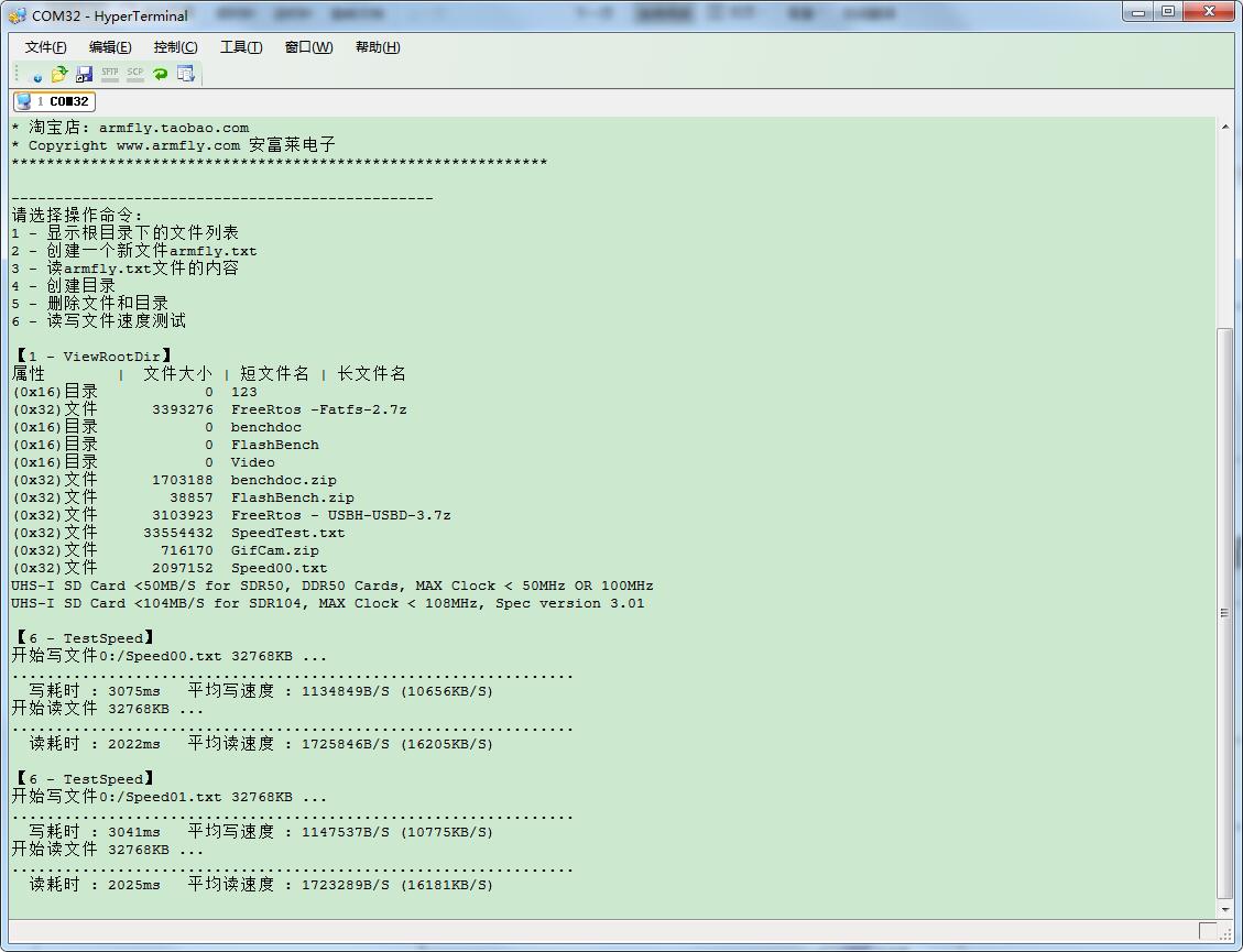

5.安福莱例程测试
5.1修改配置文件
5.2测试
读写速度为9M和2M

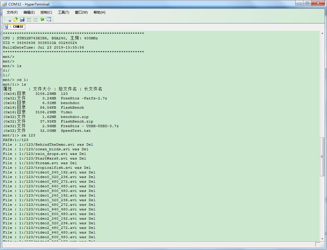

5.3修改文件大小 64K读写能发挥最大速度
5.4测试读写
因为有读取校验所以读取速度慢了3M~4M左右
这里是这次的程序,做了一定的修改
