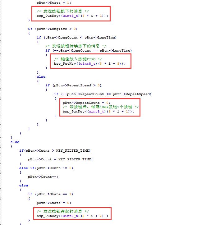

在程序中压入的键值是这条语句:
bsp_PutKey((uint8_t)(3 * i + 1));
所以每次压入的值都是3*i+1,但是switch中的ucKeyCode可能的值是枚举定义里面的值,枚举定义的值是这样的
typedef enum
        KEY_NONE = 0,
        KEY_1_DOWN,
        KEY_1_UP,
        KEY_1_LONG,
        KEY_2_DOWN,
        KEY_2_UP,
        KEY_2_LONG,
}KEY_ENUM;
感觉和压入的键值对应不起来,这是什么原理啊,谁能帮忙解答一下,万分感谢!!!

发表于 2019-8-9 15:49:32 | 显示全部楼层
  KEY_NONE = 0,
        KEY_1_DOWN = 1,
        KEY_1_UP = 2,
        KEY_1_LONG = 3,
        KEY_2_DOWN = 4,
        KEY_2_UP = 5,
        KEY_2_LONG = 6,
看了我写的这个,懂了没

 楼主| 发表于 2019-8-9 15:53:52 | 显示全部楼层
missfox 发表于 2019-8-9 15:49
KEY_NONE = 0,
        KEY_1_DOWN = 1,
这我知道,但是压入FIFO的值不是3*i+1(也有3*i+2),那压入的键值有些就不在0-6之间了,嗯。。。还是说我理解错了,压入的键值并不是3*i+1后的结果

发表于 2019-8-9 15:59:49 | 显示全部楼层
赵加文 发表于 2019-8-9 15:53
这我知道,但是压入FIFO的值不是3*i+1(也有3*i+2),那压入的键值有些就不在0-6之间了,嗯。。。还是说我 ...

 楼主| 发表于 2019-8-9 16:07:19 | 显示全部楼层
非常感谢你那么详细地回答我问题,但是我还是没整明白(菜哭),压入的键值比方说是3*i+1,比如当i=4,那么压入的键值就是13,但是switch里可能的值是0-6,这样的话岂不是就对不上了。还请指导指导

发表于 2019-8-9 16:26:37 | 显示全部楼层
赵加文 发表于 2019-8-9 16:07
非常感谢你那么详细地回答我问题,但是我还是没整明白(菜哭),压入的键值比方说是3*i+1,比如当i=4,那 ...
这问题问的就有点不动脑子了,
你有几个按键,i的范围就多大,一个i值控制三种状态

 楼主| 发表于 2019-8-9 16:37:13 | 显示全部楼层
missfox 发表于 2019-8-9 16:26
这问题问的就有点不动脑子了,
哈哈,刚刚又读了一遍代码,突然明白了,非常感谢
