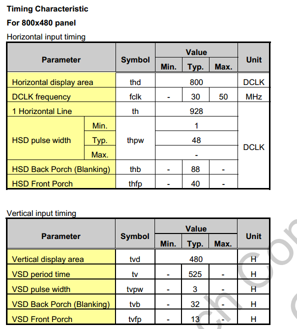

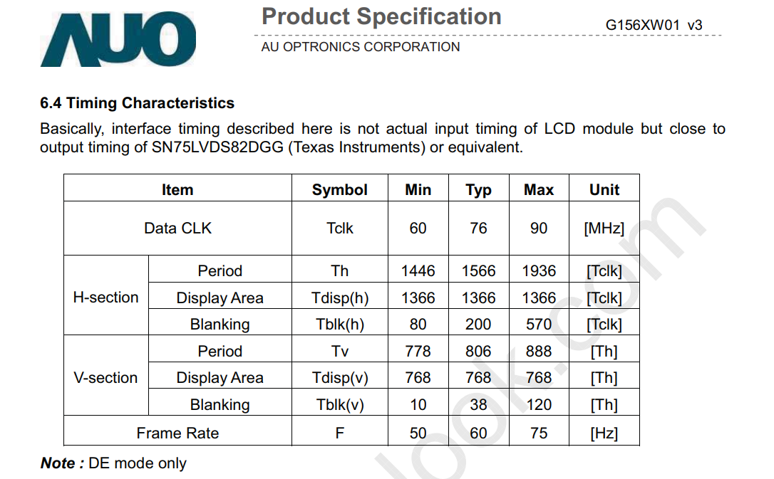

我要用STM32F767驱动一块友达的15.6寸宽屏,1366*768分辩率,规格书在附件,关于LTDC时序这块看不懂,我参考http://www.armbbs.cn/forum.php?mod=viewthread&tid=18528&highlight=LTDC%2B%CA%B1%D0%F2%C5%E4%D6%C3这个贴子LTDC时序设置, QQ截图20190813152049.png 但是好多参数在友达上都不一样,特来请教下,HSYNC_W、VSYNC_W、HBP、VBP、HFP、VFP这些参数在友达上都找不到,由于这块屏比较老的了,找不到技术支持,只能自已研究。

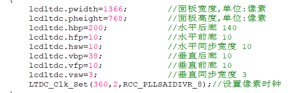

时序配置这样的,偶尔会闪屏

你当前这个配置的LTDC时钟频率是多少,不要超过10MHz。
另外就是先不要开启任何图层呢,仅仅测试背景层。

目前LTDC时钟频率配置为360/2/8=22.5MHz,屏手册上写的是DataCLK=76MHz,我实际配置超过30MHz就不正常,你说不要超过10M,是怎么算来的?我先试下降低频率,然后只显示背景层看看

DMA2D的性能跟不上,如果你使用了DMA2D加速。
