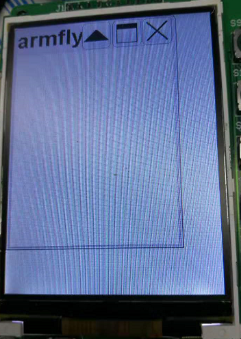

显示bmp图片方法如下:
1、采用BmpCvt.exe将bmp生成C文件;
2、调用GUI_DrawBitmap()显示对应的图片;
emWin移植是正确的,字符和汉字都可以正常显示,但是图片就是出不来,不知道什么原因,麻烦硬汉帮忙看看。

可以这样测试下,显示对话框是否正常,然后使能对话框可以拖动,再拖动看看是否可以正常显示,可以的话,那么底层应该没什么问题了。

1、GUI_DrawBitmap()不要显示在窗口区域,会被刷新掉。
2、如果要在窗口区域显示位图,请在WM_PAINT消息里显示。
3、要么在窗口上创建一个IMAGE控件,设置好控件图片。

我发现问题了,底层驱动没有问题,问题在生成C文件时的数据格式,选择BMP565时,显示不出来

不同颜色格式不至于显示不出来。顶多是显示颜色不同。
