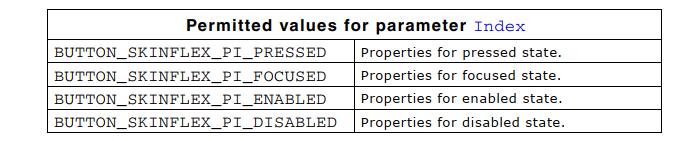

如题,我的按键设置了自定义回调函数,并为它绘制了BMP图,现在我想通过外置的硬件键盘,按下TAB键时传递GUI_KEY_TAB消息给EMWIN,告诉界面需要切换焦点控件了,这部分功能现在已经实现了。问题是:1.我发现被我设置过自定义回调函数的按键,再获取到输入焦点时,外观上是没有任何变化的,我看不出来它到底有没有获得输入焦点。
2.小弟尝试了设置皮肤函数(这种情况下没有设置按键的自定义回调,全部采用EMWIN默认的处理),并处理皮肤回调函数中的WIDGET_ITEM_DRAW_FOCUS消息,可是我发现不论该按键有没有获得焦点,这条消息下的函数都会执行。
问题如上,特来请教,谢谢!

看我们emWin教程的皮肤色章节
http://www.armbbs.cn/forum.php?m ... 9834&extra=page%3D1
然后给聚焦状态设置一种颜色:

汉哥,这个方法我刚试了,如果不给按键设置皮肤,且不设置自定义回调函数,是可以改变聚焦态的颜色,不过我的按键做了自定义回调,对WM_PAINT消息做了操作,这样情况下,设置皮肤色的方式不起作用

你楼主说的问题1,试试在自定义回调函数里面调用下获取聚焦状态的API,看看能正确区分不

汉哥,这样可以正确区分,并且能画出来。我的按键自定义回调函数的PAINT处理部分如下:
                case WM_PAINT:
                        GUI_SetColor(GUI_BLUE);
                        GUI_SetBkColor(GUI_BLUE);
                        GUI_DrawRect(0,0,10 ,10);
                        GUI_Clear();
                        if(WM_GetFocussedWindow() == pMsg->hWin)
                                GUI_SetBkColor(GUI_YELLOW);
                                GUI_Clear();
                        break;
但是同时我的按键是圆角矩形裁边的,这样还是得通关皮肤函数来实现

问题解决了。汉哥真是厉害,准备知道问题的关键是皮肤函数内部的WIDGET_ITEM_DRAW_FOCUS消息,是无法确定控件是否获得输入焦点的。也就是说,不论控件有没有获得输入焦点,GUI_Delay等函数都会执行一遍WIDGET_ITEM_DRAW_FOCUS,那么我在这个消息内部加上if判断输入焦点的句柄是否为当前控件,if判断城里的话才执行绘制,就实现了我需要的功能。
