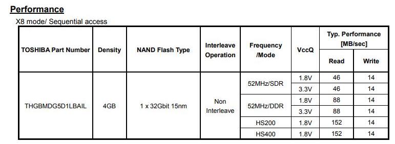

发表于 2019-8-17 00:47:06 | 显示全部楼层
如果是基于H7-TOOL USB2.0高速的话,那优化的空间还很大。
可以不使用USB,单独读写文件测试下
东芝eMMC的速度:
H750的eMMC接口特性:

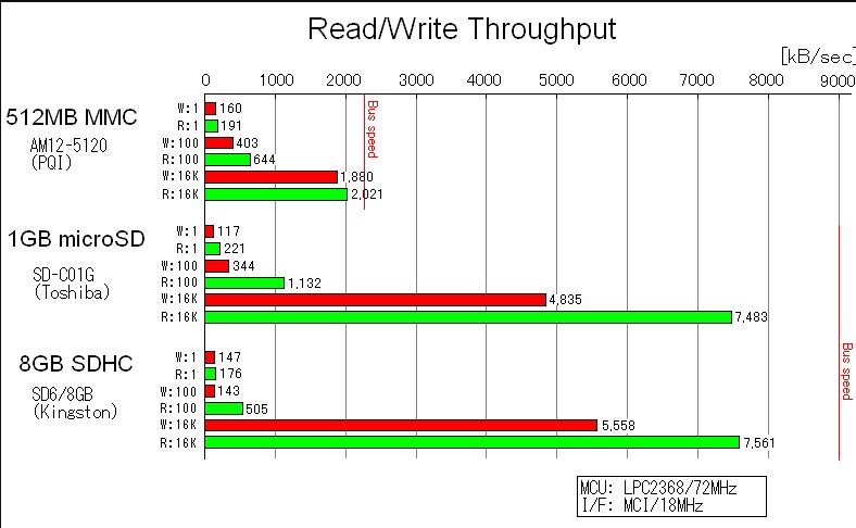

发表于 2019-8-17 12:32:45 | 显示全部楼层
armfly 发表于 2019-8-17 12:12
emmc FatFS文件读写速度测试结果。
写入大概4MB/S; 读出大概5MB/S
您测试下每次读写文件时,加大这个大小试试,这个大,速度可以大大提升。
#define TEST_FILE_LEN                (2*1024*1024)        /* 用于测试的文件长度 */
#define BUF_SIZE                        (4*1024)                /* 每次读写SD卡的最大数据长度 */    加大这个参数。
FatFS的性能测试表:

 楼主| 发表于 2019-8-17 14:42:54 | 显示全部楼层
试过16KB。速度没有明显变化,4.005MB/秒 提升到 4.032MB/秒。
