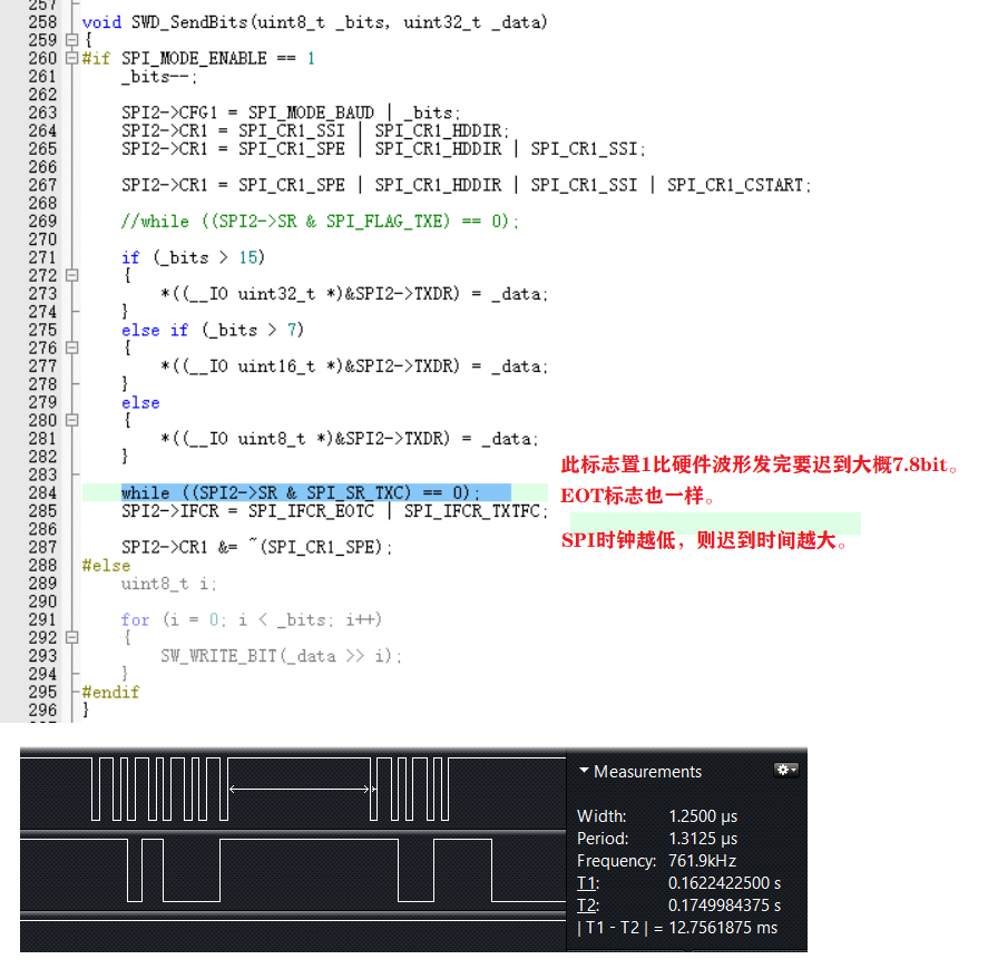

计划用硬件SPI替代软件模拟来实现SWD时序,程序代码功能验证OK。 SPI时钟25MHz,容易出错。时钟12.5MHz则正常。
但是软件判断SPI数据发送完成会有大概8个bit的延迟。这样一来,硬件SPI的优势全无。
不知道大家有遇到过此类问题没,SPI硬件本身如此,还是代码问题、CASHE问题。
图片是执行如下代码获取:
SWD_SendBits(8, val);       //发送8bit数据
SWD_DIO_OutDisable();    //切换数据线方向为输入(延迟很小的)
ack = SWD_ReadBits(3 + 1 + 1);  // 读4bit,+1个方向转换clk
SWD_DIO_OutEnable();    //切换数据线为输出

115992
发表于 2019-8-27 08:41:13 | 显示全部楼层
1、SPI等待发送完成标志就是这个样子的,两个连续数据之间的间隔太长,之前好多人提过这个问题,要等待发送空标志,早前做的问题记录:
加快SPI连续读写速度的配置方式
http://www.armbbs.cn/forum.php?mod=viewthread&tid=91095

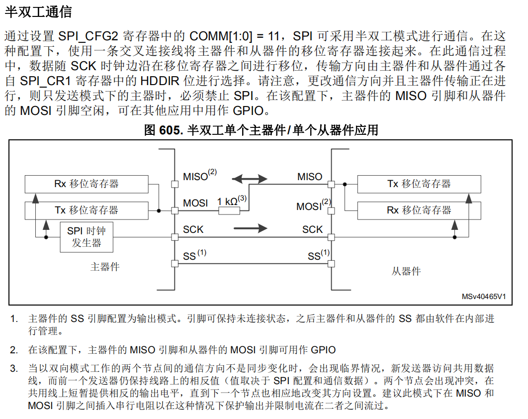

 楼主| 发表于 2019-8-27 09:24:22 | 显示全部楼层
硬件SPI驱动代码使用的是这种半双工双向模式 SPI_DIRECTION_1LINE

 楼主| 发表于 2019-8-28 00:55:40 | 显示全部楼层
之前判断失误,不是SPI发送完成标志迟到问题。SPI完成标志还算及时,只要1个bit。
实际是写入TXDR寄存器后,SCK延迟一段时间才有波形送出。这个 延迟和波特率正比,大概5个bit左右。
目前暂未找到解决办法。
SPI2->CFG1 = SPI_MODE_BAUD | _bits;
SPI2->CR1 = SPI_CR1_SSI | SPI_CR1_HDDIR;
SPI2->CR1 = SPI_CR1_SPE | SPI_CR1_HDDIR | SPI_CR1_SSI;
if (_bits > 15)
   *((__IO uint32_t *)&SPI2->TXDR) = _data;
else if (_bits > 7)
   *((__IO uint16_t *)&SPI2->TXDR) = _data;
else
   *((__IO uint8_t *)&SPI2->TXDR) = _data;
SPI2->CR1 = SPI_CR1_SPE | SPI_CR1_HDDIR | SPI_CR1_SSI | SPI_CR1_CSTART;
while ((SPI2->SR & SPI_SR_TXC) == 0);
SPI2->IFCR = SPI_IFCR_EOTC | SPI_IFCR_TXTFC;
SPI2->CR1 &= ~(SPI_CR1_SPE);
115992
发表于 2019-8-28 10:30:06 | 显示全部楼层
实际是写入TXDR寄存器后 ...
还真有可能这个就是H7模拟IO反应速度慢的原因,写到寄存器后,要等待几个时钟周期IO才输出数据。
可以考虑开启下SPI的硬件FIFO,连续输出的效果应该会好点,因为手册里面SPI DMA章节也是借助FIFO做的标志。
