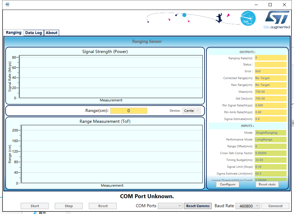

正在学习VL53L0X,之前买了一个小板被间接误导了一些功能接口,还是得实打实看规格书,找官网资料。
附件是其中一些资料,
还有一个附件“en.STSW-IMG006.zip”60MB上传不了。内容如图所示,如果配套玩,应该可以更直观的做很多log数据分析。
