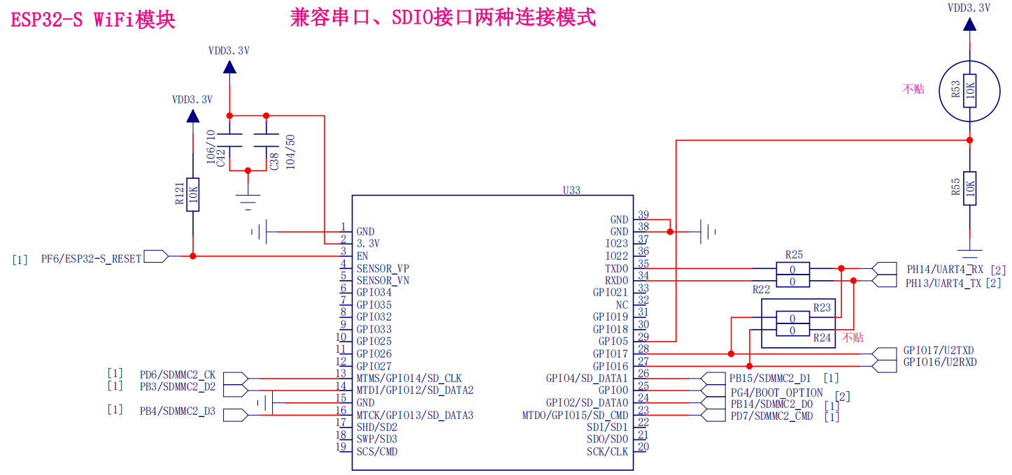

首批300套H7-TOOL采用的WiFi模块从深圳安信可采购,型号为 ESP32-S。
- Vl.0-0596号固件
- 0306号常规丝印
- 贴IPED座
- 接入板载天线
- 编带
安信可的AT固件和乐鑫原厂的AT固件使用的串口不同。安信可使用串口1,乐鑫使用串口2。
H7-TOOL主板通过0欧电阻切换2个串口。缺省将用串口1。
只有串口1能进行串口ISP下载。

能切换成sdio接口么?
115992
发表于 2019-9-14 12:44:24 | 显示全部楼层
xieyang__ 发表于 2019-9-14 12:18
能切换成sdio接口么?
硬件上SDIO和串口都接上了,对于SDIO,还没有整到能用的固件。
