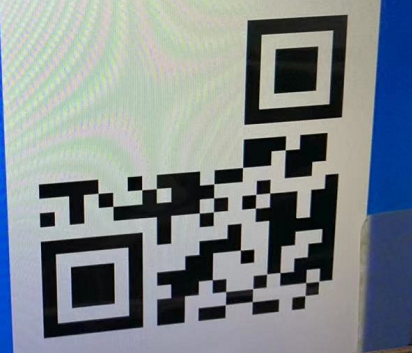

如题,在使用emwin5.40中的二维码显示,碰到个问题,就是屏幕更新,偶尔会将二维码刷掉一部分,导致显示不完整,目前这块只能自已维护,在可能会刷掉二维码的时候,手动调用GUI_QR_Draw重新绘制二维码,         感觉这样不是很方便,我想请问下大家,二维码能不能像其它控件设置回调函数来管理,通过无效化来重绘么?

 楼主| 发表于 2019-9-19 09:32:25 | 显示全部楼层
eric2013 发表于 2019-9-19 00:53
方便的话,贴下下代码看下
1、首先在emwin启动时创建了二维码并显示,这个时候显示二维码是正常的

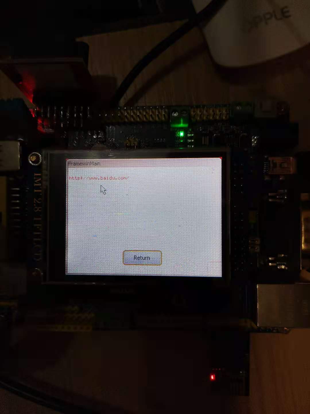

2、然后在window窗口回调中WM_PAINT中重绘,但是发现这样在更新屏幕其它内容时偶尔会刷掉二维码,重绘也不能让二维码显示正常,一直像下图这样,好像重绘不起作用,见下图

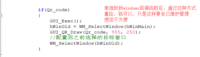

3、最后在可能会刷掉二维的地方,改成如下方式自已维护调用,二维码就不会被刷掉
问题:这样需要自已维护,有点不方便,还是想通过回调的方式让emwin自已管理,请问为什么我在windows窗口回调在处理,还是会被刷掉?
140
187
187

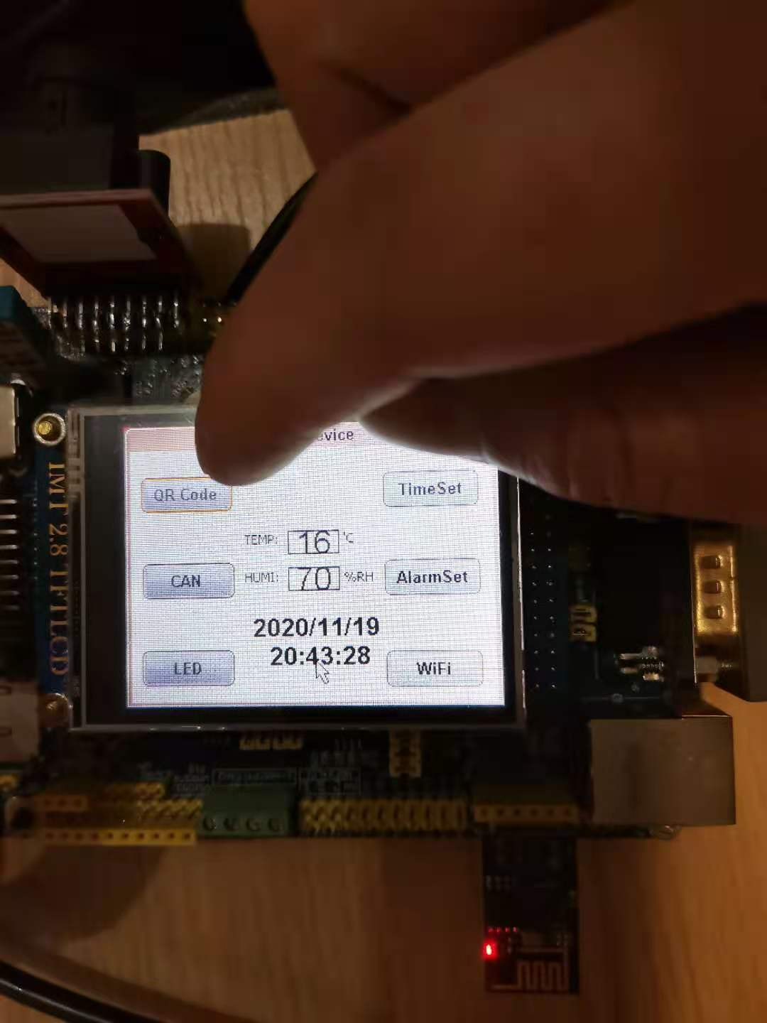

发表于 2020-11-18 13:09:19 | 显示全部楼层

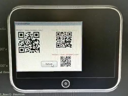

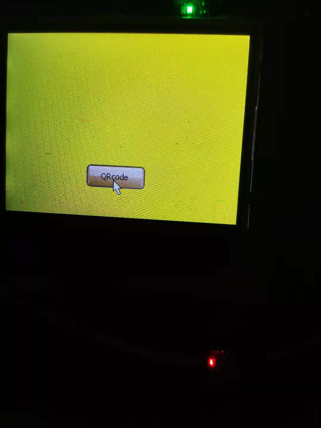

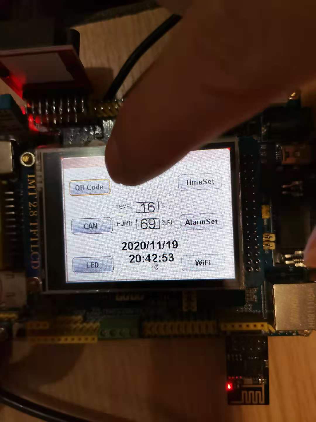

大侠,我比较郁闷的问题是:在vs2019上仿真正常,移植到stm32上就死机。主机面上点击一个按钮,切换到子界面上显示二维码。
发表于 2020-11-18 13:13:09 | 显示全部楼层
stm32F407zgt6不知道是为什么,一点击主界面的按钮就死机

发表于 2020-11-18 14:16:09 | 显示全部楼层
这位兄弟,是否能标个箭头之类的提示一下在哪个地方可能有问题?要不然看的很晕呀
21
481
544
544
发表于 2020-11-18 15:33:50 | 显示全部楼层
115804
发表于 2020-11-19 08:21:19 | 显示全部楼层
二维码显示占用的是emWin的动态内存,你的GUIConf.c中分配的动态内存一定要够大才行。
方便起见,你可以仅显示一个非常小的二维码,看看动态内存还够不
发表于 2020-11-19 20:28:33 | 显示全部楼层
哦,谢谢回复,参考硬汉大神的 V2版emwin 第65章内容修改:1.不在初始化消息下创建和绘制,2.在按钮释放消息下创建并绘制QRCode,3.同时在WM_PAINT消息下绘制,这样就成功显示了二维码
发表于 2020-11-19 20:34:46 | 显示全部楼层
方便起见,你可 ...

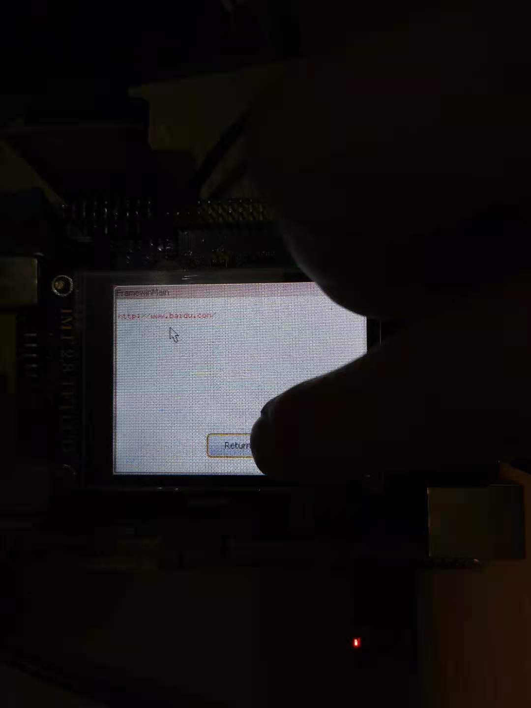

谢谢,硬汉大神回复啊,参考你写的 V6 emwin 第65章,在按钮释放消息下,创建与绘制,现在已经成功显示了二维码。只不过,第一次点了主界面上的QRCode按钮,进入子界面并不显示,按下子界面的Return按钮回到主界面;然后再点击主界面的QRCode按钮,才能显示,不知道是何故?可能是我对消息机制理解不到位,
发表于 2020-11-19 20:53:27 | 显示全部楼层
图片发不上来了
发表于 2020-11-19 21:09:00 | 显示全部楼层

发表于 2020-11-20 09:49:06 | 显示全部楼层
这些是现象
115804
发表于 2020-11-20 10:05:23 | 显示全部楼层
jinniuxing 发表于 2020-11-19 20:34
谢谢,硬汉大神回复啊,参考你写的 V6 emwin 第65章,在按钮释放消息下,创建与绘制,现在已经成功显示了 ...
不可以直接在按钮消息里面绘制,即调用GUI_QR_Draw
这个需要你调用WM_SelectWindow
