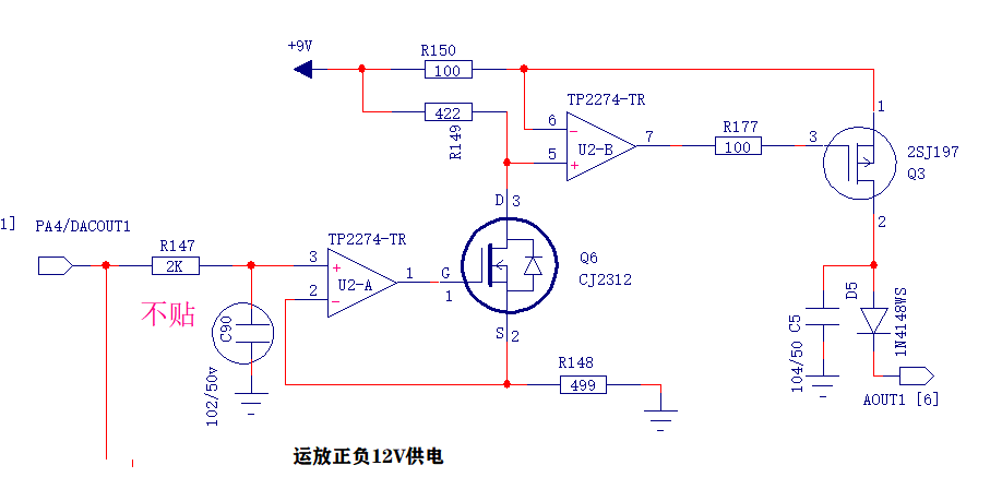

我根据公布的第一版原理图的运放加两个mosfet 管 搭建的电路行不通啊  电流不受控/
请问现在方案改没?  是用什么方案?  可公布参考一下么?

请问电流检测方案的电路有改动吗?

Dinor 发表于 2019-9-19 16:50
请问电流检测方案的电路有改动吗?
改了
第5版高端电流检测波形记录
http://www.armbbs.cn/forum.php?m ... 4933&fromuid=58

可以提供下原理图吗?

这个版本的不知道公布了没,如果没有的话,估计是下个月发货前统一开源。
