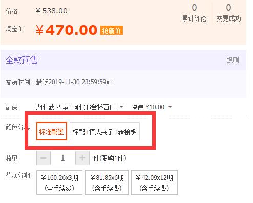

预售产品购买连接:
https://item.taobao.com/item.htm?id=602704490583
目前该产品处于预售状态。设计资料完全开源,我们会公布原理图和全部源代码(KEIL MDK开发),包括上位机的源代码。
产品的软件功能会逐步实现,首批发售版本仅具备少部分功能。我们保证出货的硬件电路是100%检测通过。
预售产品和正式产品一样享受保修服务1年。
第一批260套9月11日开始预售,2天被抢完。目前第一批正在生产中,计划10月底前陆续发货。
第二批(预计200套)9月26日开始预售,预计11月底前发货。
-目前硬件版本已定型,和第1批一样。
-目前已实现的软件功能:以太网MODBUS通信、WiFi串口AT指令、全部硬件的底层驱动、输入输出控制、Lua小程序接口、示波器功能、负载电压电流、电压表功能、电阻测试(NTC测温)、USB虚拟串口(232,485,TTL)、DAC波形发生器和输出电压电流控制、TVCC电压电流监视。

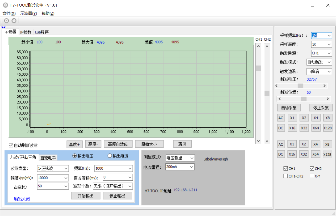

目前上位机做了一个测试版本
