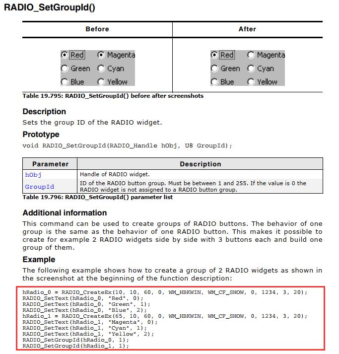

有时候我们像并排显示几个Radio控件,那么就可以使用Radio的分组功能:
这里特别注意如何获取Radio控件的选择值。
RADIO_GetValue(hRadio_0);
RADIO_GetValue(hRadio_1);
如果没有没有选中,会返回-1
