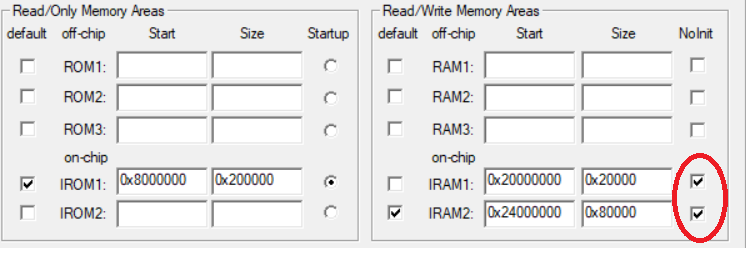

非常讨厌HAL库中每个设备一个全局变量,而且这些变量又不显性清零。
有些特殊应用,不需要C库初始化全局变量,比如工程选型中勾选了Noinit,那么悲剧就来了。HAL库函数会随机地执行失败,依赖于内存初始状态。
比如flash模块
stm32h7xx_hal_flash.c
/* Private macro -------------------------------------------------------------*/
/* Private variables ---------------------------------------------------------*/
FLASH_ProcessTypeDef pFlash;    <------ 这是全局变量
所有的flahs操作函数,均先执行 __HAL_LOCK
  /* Process Locked */
  __HAL_LOCK(&pFlash);
展开 __HAL_LOCK看看:发现可能会直接return HAL_BUSY,导致函数执行失败。
  #define __HAL_LOCK(__HANDLE__)                                           \
                                do{                                        \
                                    if((__HANDLE__)->Lock == HAL_LOCKED)   \
                                       return HAL_BUSY;                    \
                                    else                                   \
                                       (__HANDLE__)->Lock = HAL_LOCKED;    \
                                  }while (0)
解决办法:
1、修改库文件,FLASH_ProcessTypeDef pFlash = {0};  显性清零。
修改HAL底层是我们最不愿看到的事情,而且不止这一个设备这样,是所有的都会这样。因此只有放弃工程中 noInit配置。考虑另外的实现方式。
H7-TOOL boot程序启动时需要根据一个全局变量的值判断是直接进入app还是进入固件升级,因此最初使用noinit不让C库清零全局变量。此方案失败,原因如上。
解决方法: 直接内存访问,让编译器不认为是一个变量。
//__attribute__((zero_init)) uint32_t g_JumpInit;  /* 不会被编译器初始化为0,注意noinit后面打钩 */
//uint32_t g_JumpInit;  /* 不会被编译器初始化为0,注意noinit后面打钩 */
#define g_JumpInit *(uint32_t *)0x20000000

我想说,为什么不用后备区的4KSRAM呢?或者浪费一点,用最小擦除单元(一个Page/Sector)的Flash来存储App升级完成的信息,在SoftRest之后,Boot检测这个信息域的App_Complete_Flag、Code_Len、Code_CRC32等等。更进一步存储试运行标志、回滚标志、App版本信息等等。

我对NoIint很不放心,吃过莫名其妙的亏。

当然,良好的习惯,定义全局变量同时置初始值。可是在某款国产芯片中,我也吃过这个亏,在芯片复位之后运行在低速模式32.768KHz(低功耗芯片嘛),在如此低的速率下去做__main,根本干不过来,RAM初始化话还没完成,硬件看门狗起作用了。
