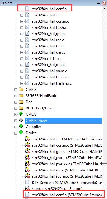

MDK的RTE环境和用户手动都添加了文件stm32f4xx_hal_conf.h,只有一个有效
115667
发表于 2019-10-24 08:34:28 | 显示全部楼层 |阅读模式
实际测试,用户添加的这个有效。
保险起见,两个最好都配置成一样的。
