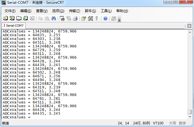

使用例程   ”ADC定时器触发+DMA双缓冲的实现”  将数组改为256没有问题,将数组改为512及512以上,会出现采集到乱码的现象,而且随着数组的增大这个出现乱码的次数会越来越多。
求助这是什么问题导致的。

移植要看下教程,有移植说明,特别是cache的处理

没有改动别的程序,只改动了数组的大小
