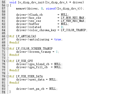

昨天下载了最最最新的LVGL源程序,移植了一把,显示的不对应该还是显示的接口没有处理好
下面是注册显示驱动器的代码
他们提供的F429探索板demo的程序是新建了tft和touchpad源文件及头文件,然后重新注册一个显示驱动,在这里面设置显示以及读取触摸的回调函数
例如tft

 楼主| 发表于 2019-11-1 17:21:20 | 显示全部楼层

 楼主| 发表于 2019-11-2 08:59:22 | 显示全部楼层
eric2013 发表于 2019-11-2 08:41
最新的不就是6.0么,都发布几个月了。
前天刚更新的,主要我得先回几个字等审核过去之后编辑才可以配图,截图是几小时之前更新的
