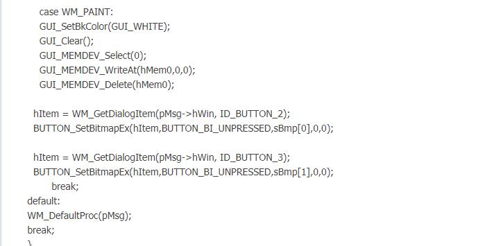

        case WM_PAINT:
        GUI_SetBkColor(GUI_WHITE);
        GUI_Clear();
        GUI_MEMDEV_Select(0);
        GUI_MEMDEV_WriteAt(hMem0,0,0);
        GUI_MEMDEV_Delete(hMem0);
      hItem = WM_GetDialogItem(pMsg->hWin, ID_BUTTON_2);
      BUTTON_SetBitmapEx(hItem,BUTTON_BI_UNPRESSED,sBmp[0],0,0);
      hItem = WM_GetDialogItem(pMsg->hWin, ID_BUTTON_3);
      BUTTON_SetBitmapEx(hItem,BUTTON_BI_UNPRESSED,sBmp[1],0,0);
            break;

发表于 2019-11-28 15:46:59 | 显示全部楼层
这部分操作有问题:
 楼主| 发表于 2019-11-28 16:38:48 | 显示全部楼层

我贴错了,是这样写的,是模仿您的那个帖子试验的为什么会不对呢,我试了试狗的那张图,内存区域全黑了
WM_PAINT里面不要做 GUI_MEMDEV_Delete(hMem0);操作
因为要进入好多次这个消息,你第1次就删除了,下次调用 GUI_MEMDEV_WriteAt(hMem0,0,0);直接就卡死了。
