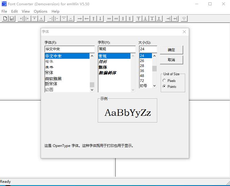

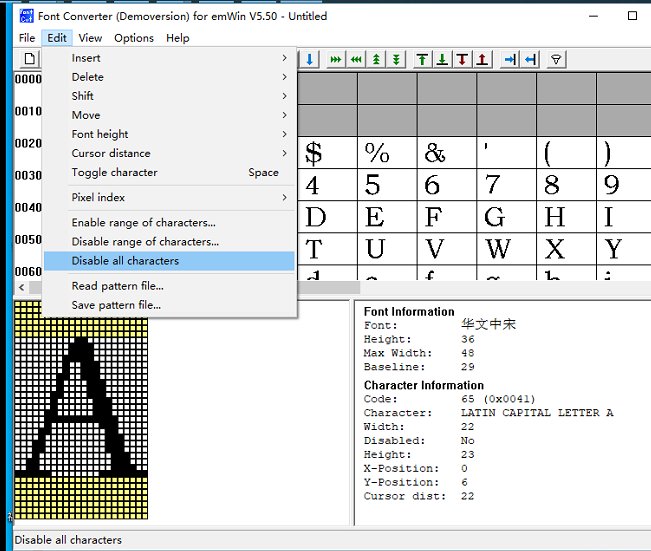

使用emwin Font Converter(ST) 这个工具,Read pattern file ,能够生成c 文件字库,但是生成的汉字跟我的 txt (UTF8) 汉字完全对不上,请问这是怎么回事

发表于 2019-12-5 23:43:55 | 显示全部楼层
这个是FontCvt软件的问题,你这个是Demo版本的,要使用正式版的。

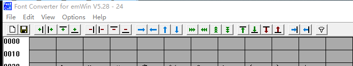

发表于 2019-12-6 09:15:28 | 显示全部楼层
不用那么高版本的,mdk自带的是试用版。 使用st的版本就可以了。比如以下这个。

 楼主| 发表于 2019-12-6 09:16:14 | 显示全部楼层
我又换了个版本
生成的C 文件如附件
24.c (4.35 KB, 下载次数: 2)
不知道咋回事??

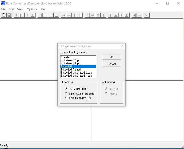

 楼主| 发表于 2019-12-6 09:22:20 | 显示全部楼层
非常感谢,但是我用了你的版本,生成了如下字体。txt 里面存的是中华好少年
GUI_CONST_STORAGE unsigned char acGUI_Font24_2_81B2[ 66] = { /* code 81B2 */

发表于 2019-12-6 10:09:52 | 显示全部楼层
GUI_CONST_STORAGE unsigned ...
那应该是是你的txt文本的格式不对,需要另存为为UTF-16LE。我都上传了。
