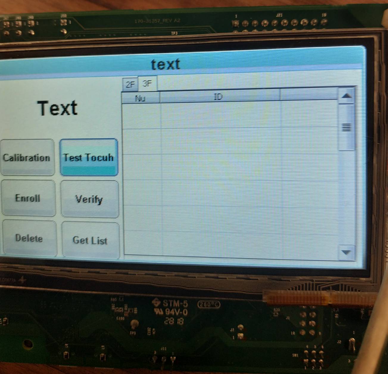

求助RT1060+FreeRTOS+emwin
BUTTON按下去手離開卻沒有釋放BUTTON!!!!
以加
GUI_TIMER_TIME GUI_X_GetTime(void)
//    return 0;
    return ((int) xTaskGetTickCount()); //??FreeRTOS???
发表于 2019-12-5 14:32:32 | 显示全部楼层
触摸实现有问题,没有有效的触摸释放消息。
15
15
 楼主| 发表于 2019-12-6 09:46:15 | 显示全部楼层
解決了   替換掉EMWIN.LIB就好了
