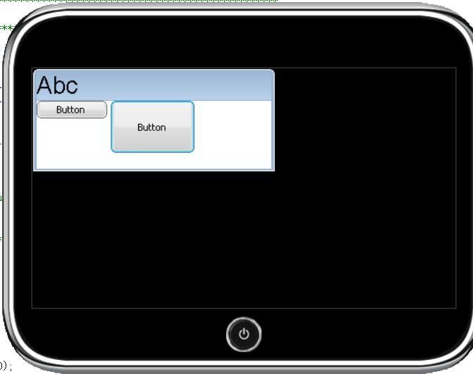

请教各位高手,本人前一段时间学习移植STEmWin 5.44,现在用到了别的地方。开发平台是STM32L4R9系列单片机,之前没有外置SDRAM芯片,用的是自带的RAM,RAM容量是640Kbyte,flash是1M。我的显示屏是536*240分辨率和MIPIDSI接口。我的驱动办法是在单片机内部定义一个分辨率(300多K)大小的数组,用LTDC-DMA将数组定时发送到显示屏的GRAM上来刷新界面。画点函数就是在数组里面写数据,目前结果是写字,画框这些函数都可以正常执行,但是绘制窗口和按钮控件的时候显示不出来。定义内存是#define GUI_NUMBYTES  (1024*150),窗口很简单。在电脑上仿真是正常的,程序如下,

 楼主| 发表于 2019-12-13 08:59:49 | 显示全部楼层
仿真效果如图
115787

发表于 2019-12-14 11:47:30 | 显示全部楼层
1、看了,你的驱动做的有问题,用MIPI接口怎么emWin底层里面用了个通用移植方法,接口里面只有一个LCD_Draw_Point(240-y,x,PixelIndex);
2、你配置的GUI_DEVICE_CreateAndLink(GUIDRV_TEMPLATE, GUICC_888, 0, 0);
但你这个函数的返回值确是16bit
static void * _GetDevData(GUI_DEVICE * pDevice, int Index)

 楼主| 发表于 2019-12-15 17:58:16 | 显示全部楼层
eric2013 发表于 2019-12-14 11:47
1、看了,你的驱动做的有问题,用MIPI接口怎么emWin底层里面用了个通用移植方法,接口里面只有一个LCD_Draw ...
谢谢硬汉哥,请问只用一个LCD_Draw_Point影响窗口行成吗?
25
25
 楼主| 发表于 2019-12-15 18:06:20 | 显示全部楼层
硬汉哥,我试了你的【V6-553_STemWin实验_Window窗口控件(裸机)】例程,是可以出现窗口和按钮的,不知道什么原因
