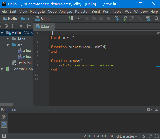

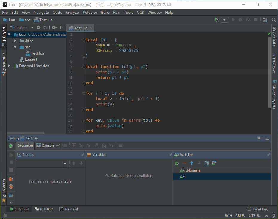

发表于 2019-12-27 09:18:40 | 显示全部楼层
IDEA emmylua插件了解一下

eric2013 发表于 2019-12-27 09:52
好东西哦
http://plugins.jetbrains.com/plugin/9768-emmylua
哇靠,硬汉哥哥你还真用上了啊,我就说说
115992
发表于 2019-12-27 15:30:44 | 显示全部楼层
初晴sama 发表于 2019-12-27 14:56
哇靠,硬汉哥哥你还真用上了啊,我就说说
这个是他们官方发的,我还没有用上,看着的确很方便。
