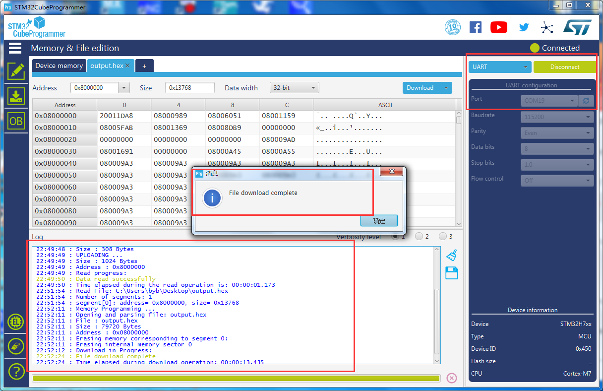

[使用教程] 实测H7-TOOL的虚拟串口使用STM32CubeProg给STM32下载程序也是没问题的
115992
发表于 2020-1-4 01:29:35 | 显示全部楼层 |阅读模式
测试效果:
直接TTL方式连接即可。
115992
 楼主| 发表于 2020-1-4 01:29:57 | 显示全部楼层

发表于 2020-1-4 09:33:48 | 显示全部楼层
用串口烧的时候BOOT0脚要处理吗?
115992
 楼主| 发表于 2020-1-4 10:02:52 | 显示全部楼层
hustkema 发表于 2020-1-4 09:33
用串口烧的时候BOOT0脚要处理吗?
要的,要从系统存储区启动,此贴有说明:
使用 STM32CubeProgrammer的串口方式给V7开发板下载程序
http://www.armbbs.cn/forum.php?mod=viewthread&tid=93320
