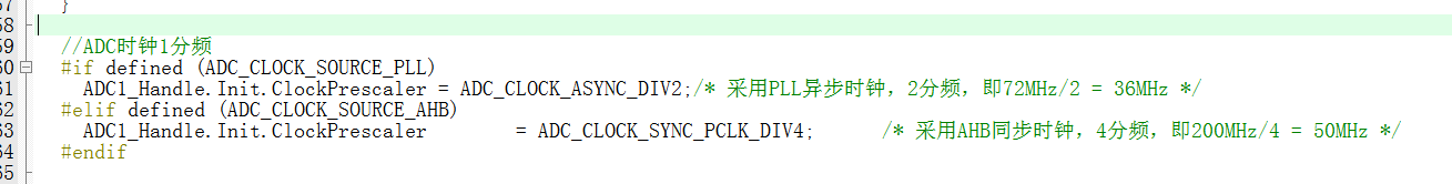

 楼主| 发表于 2020-1-5 20:36:30 | 显示全部楼层
查看了下ADC时钟,配置的为36MHz,但实际只有18M。用的最新的HAL1.5.0库,是我配置错了还是库里有问题?配置如下,参考V7裸机程序配置的
21
39
39

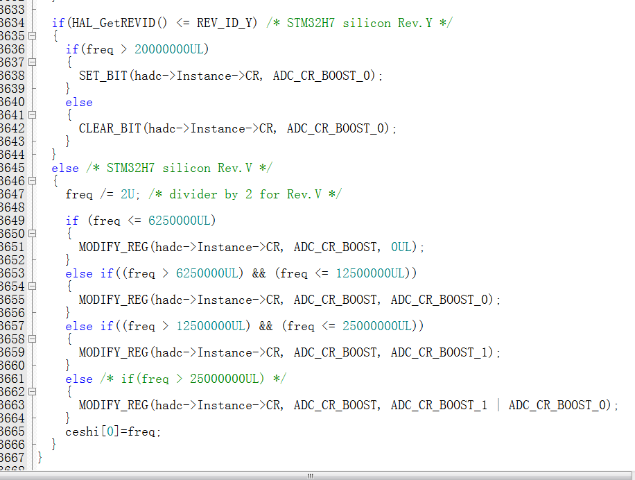

 楼主| 发表于 2020-1-5 20:47:31 | 显示全部楼层
以上是对时钟的配置,留意到stm32h7xx_hal_adc.c文件里关于ADC_ConfigureBoostMode的配置部分V版本freq多了个/2操作,是这里出问题了吗?
39
1504
1626
1626
发表于 2020-1-5 22:25:53 | 显示全部楼层
样时代 发表于 2020-1-5 20:47
以上是对时钟的配置,留意到stm32h7xx_hal_adc.c文件里关于ADC_ConfigureBoostMode的配置部分V版本freq ...
这个明显是Y版本与V版本的硬件上有区别,直接按照库的思路将/2的补偿回来

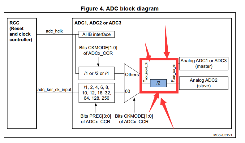

115667
发表于 2020-1-6 00:08:17 | 显示全部楼层
V版加上了这东西
21
39
39
 楼主| 发表于 2020-1-6 08:40:49 | 显示全部楼层
eric2013 发表于 2020-1-6 00:08
V版加上了这东西
明白了,谢谢
