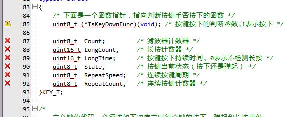

[MDK] keil对这个变量提示错误,能消除吗

发表于 2020-1-13 09:25:42 | 显示全部楼层
提示这个的根本原因是MDK的语法检测功能太弱导致的,因为编译没有问题的。
消除的办法有2:
1、在此文件开头添加头文件stdint.h
2、关闭语法检测功能。
 楼主| 发表于 2020-1-13 14:24:53 | 显示全部楼层
消除的办法有2:
1、在此文件 ...
谢谢大神
