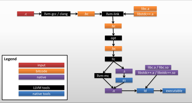

这是clang-llvm的编译流程
疑问:如何将clang应用到arm嵌入式编程?
解析:理论上只要llvm能生成arm-none-eabi-as可以识别的汇编.s文件,就有可能完成上面的猜想。
经过试验,编译完全ok,理论成立。大概过程就是利用clang生成llvm位码,经过llvm优化,并生成适用于arm-none-eabi-gcc的汇编文件。后面的汇编和链接过程和只使用arm-none-eabi-gcc的过程完全一样。

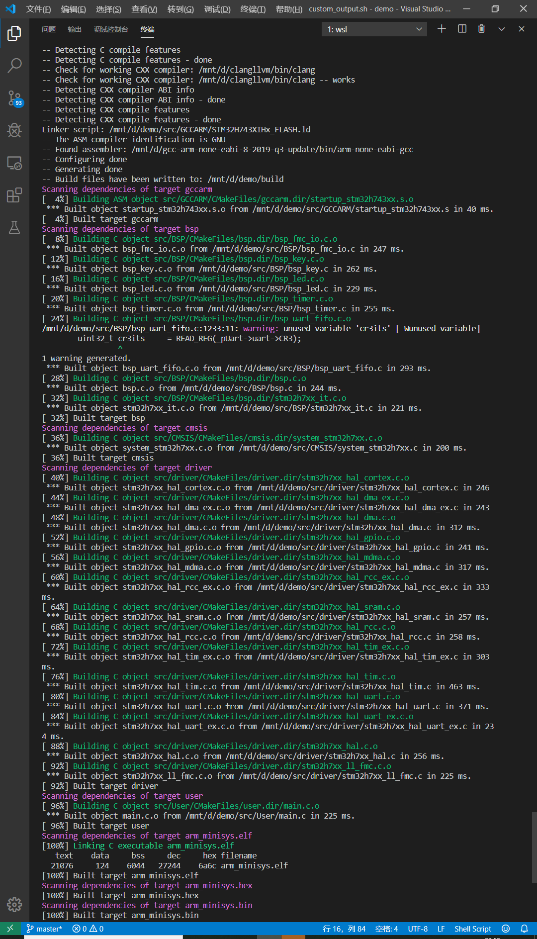

暂时先到这里,因为有个新的问题出现了,gcc和clang谁的前端和优化器更强呢?(后端都是gcc的as,控制变量)
我考虑了一下从3个方面去着手。
1.编译速度谁比较快
2.产生的elf文件谁比较小
3.程序稳定性
通过漫长的摸索和学习,终于有了个结果,我就直接把两个前端的贴在下面。
gcc成绩
clang成绩
结论:clang是真的强,gcc还得加油。
