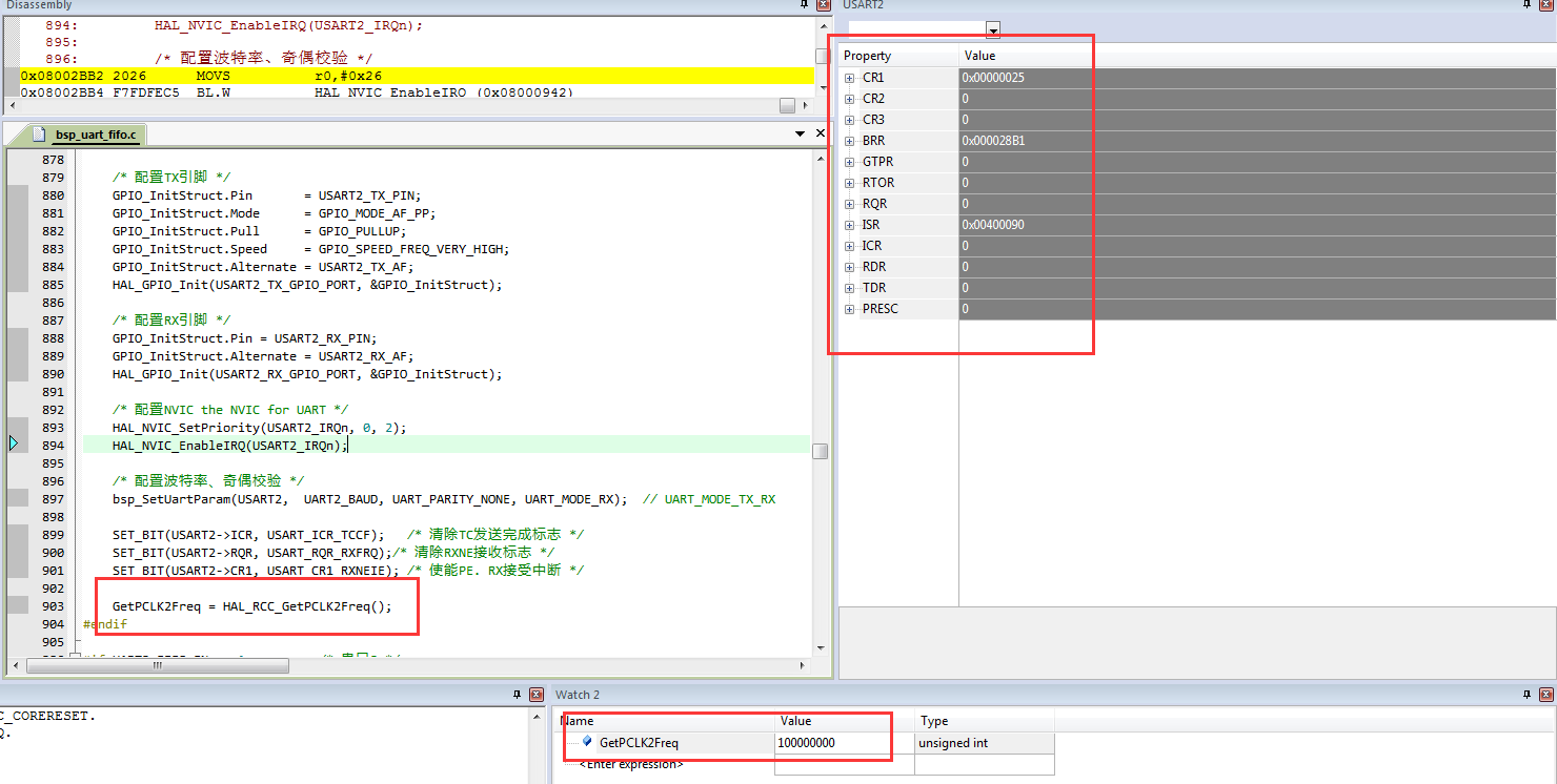

cubemx,固件库都是最新版的。我使用了UART2,就用cubemx做了相应配置。但是在执行UART2初始化,调用下边这个函数的时候就会进入hardfault。
uint32_t HAL_RCC_GetPCLK2Freq(void)
  /* Get HCLK source and Compute PCLK1 frequency ---------------------------*/
#if defined(RCC_D2CFGR_D2PPRE2)
   // return HAL_RCC_GetHCLKFreq();  本来是应该执行下边那条指令的,为分析问题我简化成这样,还是会进入hardfault
  return (HAL_RCC_GetHCLKFreq() >> ((D1CorePrescTable[(RCC->D2CFGR & RCC_D2CFGR_D2PPRE2)>> RCC_D2CFGR_D2PPRE2_Pos]) & 0x1FU));
#else
  return (HAL_RCC_GetHCLKFreq() >> ((D1CorePrescTable[(RCC->CDCFGR2 & RCC_CDCFGR2_CDPPRE2)>> RCC_CDCFGR2_CDPPRE2_Pos]) & 0x1FU));
#endif
看上去是HAL_RCC_GetPCLK2Freq 这个函数导致的,但是如果我把这个函数放到main.c初始化时单独执行,也是可以执行通过的,如下:
  /* Initialize all configured peripherals */
  MX_GPIO_Init();
  MX_QUADSPI_Init();
  MX_TIM1_Init();
  val = HAL_RCC_GetHCLKFreq();   //这样执行就能通过,奇怪
  MX_USART2_UART_Init();

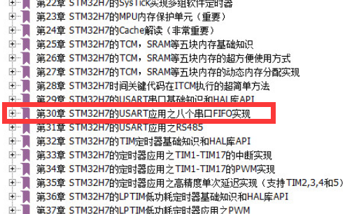

发表于 2020-1-25 22:59:21 | 显示全部楼层
参考我们的吧,8串口FIFO的案例:
http://www.armbbs.cn/forum.php?m ... 6980&extra=page%3D1
 楼主| 发表于 2020-1-26 08:51:13 | 显示全部楼层
eric2013 发表于 2020-1-25 22:59
参考我们的吧,8串口FIFO的案例:
我在卡死的程序那里手动给个频率值也能过去,解决办法还是有的。但是我想知道为什么会这样
115667
发表于 2020-1-26 09:05:23 | 显示全部楼层
用我们H7-TOOL和V7帮你测试了,都无此问题。
具体你那里什么情况,自己检查下吧。
