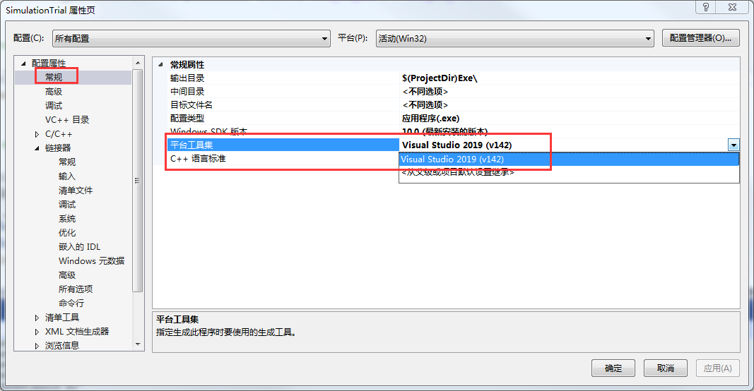

[emWin] V2019打开emWin模拟器提示The build tools for Visual Studio 2010 (Platform Toolset = 'v100')
115787
发表于 2020-2-4 00:55:38 | 显示全部楼层 |阅读模式
对于这个错误提示,设置这里即可:
